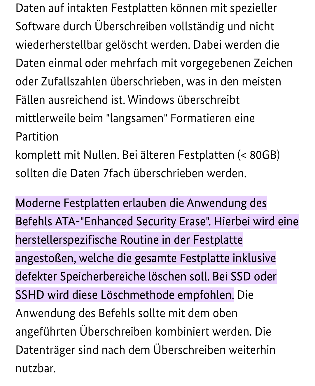

Genau. Selbst dass BSI weist darauf hin, dass mehrfaches Überschreiben höchstens bei sehr alten Platten unter 80 GB nötig ist. Das sind also Platten die vor rund 20 Jahren oder noch früher gekauft wurden:

Sogar das BSI schreibt inzwischen:
Bei älteren Festplatten (< 80GB) sollten die Daten 7fach überschrieben werden.
