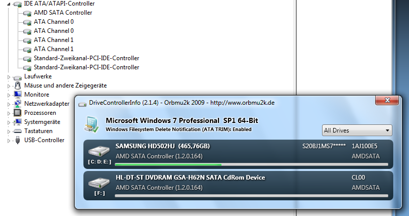

ahbe einen 880G und SB850. Hier soll laut AMD TRIM fkt., siehe "Planet3DNow" (unten).
Wie sieht man, ob TRIM aktiv ist oder nicht, wie kann man des kontrollieren?
Und wie kann man AHCI aktivieren. Bei der Windows 7 Installation hat er den AHCI Treiber nicht angenommen. Besteht die Möglichkeit anschließend dies noch zu "aktivieren"?

Das hier in einem Dos Fenster mit Admin Rechten eingeben:
"fsutil.exe behavior query DisableDeleteNotify"
0 bedeutet Trim ist aktiv.

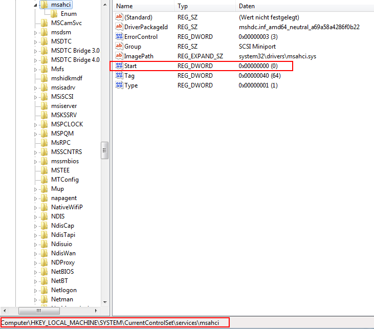

A little guide:
I am receiving a lot of emails from users who bought a SSD drive, installed Windows 7 in IDE mode and then realize they need AHCI mode for faster SSD performance. Once you enable that in the BIOS during Windows 7 boot up, the OS will crash.
The common question is, is there a solve for this ?
To answer that question (and I do this safely with all Intel ICHR9/10 chipsets) there is a way to safely enable AHCI mode. Here we go:
1. Startup "Regedit
2. Open HKEY_LOCAL_MACHINE / SYSTEM / CurrentControlset / Services
3. Open msahci
4. In the right field left click on "start" and go to Modify
5. In the value Data field enter "0" and click "ok"
6. exit "Regedit"
7. Reboot Rig and enter BIOS (hold "Delete" key while Booting
In your BIOS select "Integrated Peripherals" and OnChip PATA/SATA Devices. Now change SATA Mode to AHCI from IDE.
You now boot into windows 7, the OS will recognize AHCI and install the devices. Now the system needs one more reboot and voilla .. enjoy the improved SSD performance.
We have not tested this on Vista though.
Update -- we tested and this tweak works in Vista 100% the same.
Danke für das Tool - also TRIM ist somit auch bei meiner normalen HDD aktiviert.
Leider sehe ich gerade, dass der AHCI Treiber noch nicht installiert ist.
Danke, ihr wisst Bescheid :)
C:\Windows\system32>fsutil.exe behavior query DisableDeleteNotify
DisableDeleteNotify = 0
Die Registry ist schon so angepasst gewesen, ich schau mal ins BIOS. Vorab sollte ich doch den Treiber installieren? Oder nachdem ich es im BIOS umgestellt habe?
Siehe Edit.
teleguy schrieb:
1. Startup "Regedit
3. Open msahci
6. exit "Regedit"
Windows macht das automatisch.
