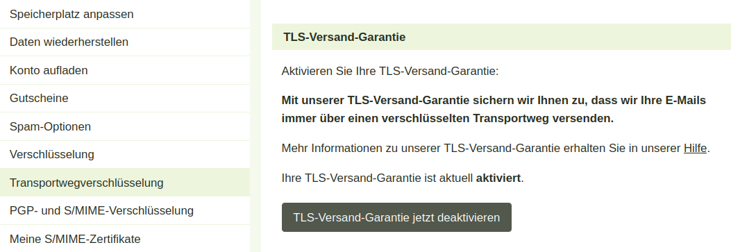

Die TLS-Versandgarantie ist bereits aktiviert:
TLS-Versand-Garantie:​
  • E-Mails werden garantiert immer über einen verschlüsselten Transportweg versendet.
  • Sie erhalten umgehend eine Benachrichtigung, wenn wir den Versand an einen unsicheren Server gestoppt haben.
  • Sie erkennen auch als Laie sofort, wer sich nicht genügend um die E-Mail-Sicherheit bemüht.
  • Downgrade-Attacken, bei denen ein Angreifer eine Verschlüsselung ausschalten könnte, werden verhindert.
  • Veraltete Verschlüsselungsprotokolle werden ebenfalls nicht toleriert (wie z.B. SSLv3, TLS 1.0 & 1.1).
  • Man-in-the-Middle-Attacken werden erschwert. Verwendet der Empfänger-Server ebenfalls DANE, sind sie unmöglich.
Vernünftige default Einstellung. Mailserver die unverschlüsselt senden braucht man nicht tolerieren.
