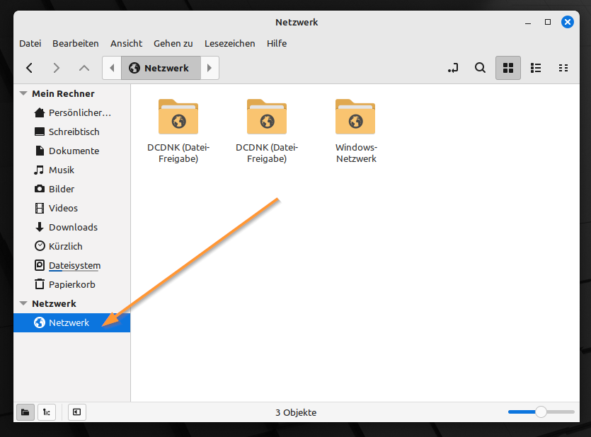

Welche Version Mint hast Du? Bein einem aktuellen Cinnamon geht es mit dem Nemo (Dateimanager).
Zur Not geht da auch eine IP-Adresse einzugeben. Die da im Bild ist mein NAS. Du musst die vom Router.

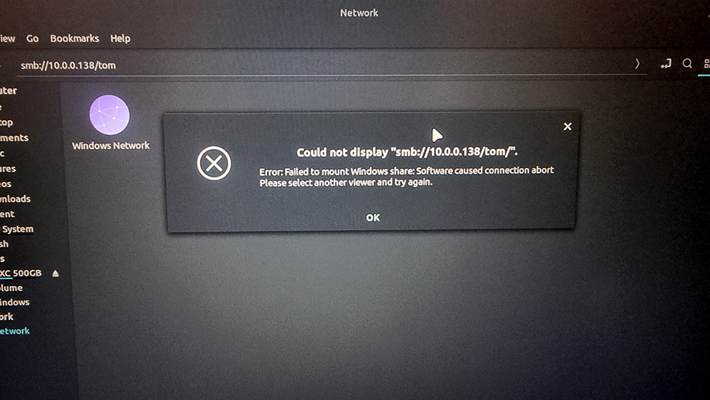

Ja das hab ich auch schon gelesen dass die Version SMBV1 unsicher sein soll. Muss ich einmal schauen ob man das Modem updaten kann.
Die Fehlermeldung erhalte ich...dann hab ich wo gelesen dass es an der fehlenden SMBv1 UnterstĂŒtzung liegen kann.

PROBLEM GELÖST - DANKE fĂŒr eure großartige UnterstĂŒtzung und Hilfestellung!!
Ich hab den Editor xed jetzt ĂŒber die Konsole gestartet und konnte den Eintrag "client min protocol = CORE" der smb.conf hinzufĂŒgen und auch saven. JETZT sieht er den USB Stick im Modem! 👍Super.
