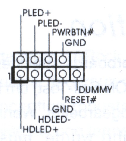

da ich mir ne neues Gehäuse zugelegt habe, musste ich dort natürlich die aus dem alten einbauen. So weit so gut, bis auf folgendes:
Unten rechts auf dem Mainboard ASRock K7S8X gibt es die sogenannten System Panel Anschlüsse.
In dem neuen Gehäuse waren jetzt folgende Anschlüsse vorhanden, die dort ranmüssen:
[Kabelfarbe - Aufschrift]
Rot weiß - H.D.D LED
Orange weiß - POWER SW
Lila weiß - RESET SW
Grün weiß - keine Aufschrift (zwei halbsogroße Anschlussköpfe wie bei den anderen)
Wisst ihr, wie man die anschließen muss!?

Also anhand des Bildes:
H.D.D LED an: HDLED+ (rot), HDLED- (weiß)
POWER SW an: PWRBTN und GND (egal wierum, da der Taster das einfach nur brückt!)
RESET SW an: RESET# und GND (egal wierum, da der Taster das einfach nur brückt!)
und der letzte mit dem grünen und dem weißen kabel muss mit dem grünen an PLED+ und mit dem weißen an PLED-
Viel Erfolg,
MfG Meolus
