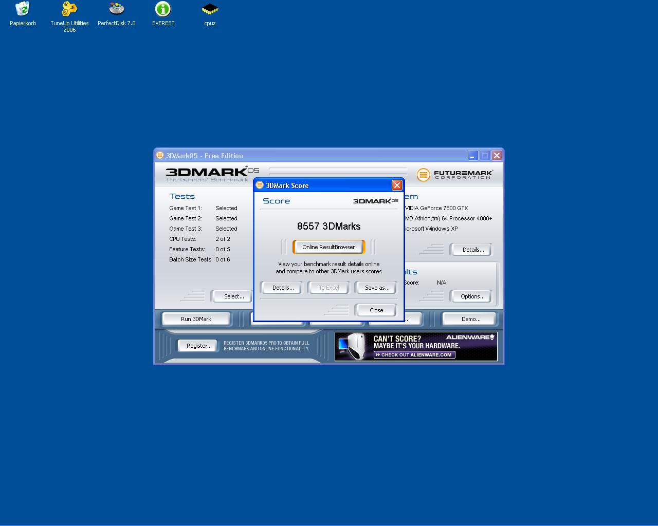

AW: Wie stelle ich BIOS richtig ein um die Hardware voll auszureizen bei einem System
Hi!
hier meine benchmark Ergebnisse:
3dmark05:--> 8.557
aquamark03:--> 90.853
getestet mit diesen Treibern und Einstellungen:
AMD 64 4000+ (sandiego) @ 2640
ASUS A8N-SLI 6.66
CORSAIR Twinx 2x1024 MB 2-3-3-6 T1 (@220)
GALAXY 7800 GTX (@490/1300) FW 77.77
Windows XP Pro + SP2
Deine 7.730 Punkte im 3dmark05 sind ok! Aber beim aquamark03 merkt man, dass deine CPU die Grafikkarte ziemlich ausbremst. --> ein 4.000er oder ein FX55 würde viel besser passen.
hoppla.........hätte ich fast vergessen --> ja ich verwende ausschliesslich die Referenztreiber von nVidia !
Greetings
RON
Hi Sublogics,
ich hab jetzt mal die restlichen BIOS Werte aufgeschrieben! Nicht erschrecken ist n bisschen viel, hab vorsichtshalber fast alles aufgeschrieben:

So das wär jetzt erst mal die eine Sache ;o)
Also wenn wir nicht in kritsche Bereich kommen ist Overclocking ja gut *freu* Ich will halt nur nicht meine Hardware schrotten oder ans absolute Limit bringen... Hab eigentlich nur über die Standardlüfter drinnen mit nem Thermaltake Gehäuse aber allerding (hat 3 Gehäuselüfter)! Angst brauch ich bei den Einstellungen aber noch nicht haben, dass mir die RAMS flöten gehen? Oder bräuchte ich bald auch eine Kühlung für die?
Und wegen der CPU! Danke jetzt hab ich das auch schon schön langsam verstanden! Lern ja richtig viel von dir ;o) Also, wie gesagt wenn es meiner CPU nicht schadet würde ich das schon voll gern ausprobieren! Also kein "Hardcore Overclocking" sondern die noch vertretbare Variante mit meinen Lüfterkomponenten.... Weißt du was ich meine? Kennst du dich da auch so aus wie mit dem anderen Zeug?
Wünsch diir schon mal einen schönen restlichen Feiertag!
Bis dann dann...

ok, dann mal die Einstellungen, welche ich ändern würde:
StormBringer1 schrieb:
Erweitert
Hyper Transport Frequency Auto
AMD Cool ´n Quiet Disabled <-- kannst du auf enabled stellen. Dann musst du aber auch in den Energieoptionen unter Windows auf das Profil "minimaler Energieverbrauch stellen, sonst läuft CnQ nicht. So wird Strom gespart und die CPU wird bei Nicht-Belastung wesentlich kühler.
Erweitert --> PCIPnP
Plug + Play O/S Nein <-- kannst du auf JA stellen, weiß aber nicht, ob das nach erfolgter Windows-Installation noch was bringt.
Init Display First PCI Slot <-- kannst du auf PCIx stellen, ist aber eher nur bei Bootproblemen von Bedeutung.
Erweitert --> Onboard Device Configuration
Onboard NV Lan Enabled
Onboard Marvell Lan Enabled <-- je nachdem, welchen Netzwerkanschluß von den beiden du nutzt, kannst du den anderen getrost deaktivieren. Schont die IRQ-Tabelle.
AC97 Audio Enabled <-- wenn du ne Soundkarte wie die Audigy 2 oder so hast, kannst du das deaktivieren, schont auch die IRQ-Tabelle.
PCI IEEE 1394a Enabled <-- wenn du kein Firewire nutzt ebenso.
Serial Port1 Address 3F8/IRQ 4
Parallel Port Adress 3F8/IRQ 7
Parallel Port Mode ECP+EPP <-- würd ich alle 3 deaktivieren, es sei denn du schließt einen Drucker über den parallelen Anschluß an und nicht per USB.
Game Port Address 201 <-- deaktieren, es sei denn du schließt einen Joystick nicht per USB, sondern an den Board-Anschluß an.
Midi Port Address 330
Midi Port IRQ 10 <-- diese beiden nur aktiviert lassen, wenn du z.B. ein Keyboard anschließt, um damit Mukke zu machen. Deaktiviert sich aber auch automatisch, wenn du oben den AC97 Audio-Controller deaktivierst.
Erweitert --> Onboard Device Configuration --> IDE Function Setup
OnChip IDE channel 0 Enabled
OnChip IDE channel 1 Enabled <-- hier kannst du den entsprechenden IDE-Controller-Kanal deaktivieren, sollte einer nicht genutzt sein. Bringt aber nur wenig bis gar keine Performance.
IDE DMA transfer access Enabled
SATA Port 1, 2 Enabled
SATA Port 3, 4 Enabled <-- ich vermute, du hast deine SATA-Fesplatte am Port 1 oder 2, deshalb kannst du den Port 3, 4 ruhig deaktivieren. Sollte Windows danach nicht mehr booten, steckt deine Platte an Port 3, 4, dann den wieder aktivieren und dafür den anderen deaktivieren.
Erweitert --> Onboard Device Configuration --> nvraid Configuration
RAID Enabled <-- du hattest nur eine SATA-Platte, also hier erstmal auf disabled.
Erweitert --> SLI Configuration
EZ-Plug Warning Enabled
SLI Broadcast Aperture Disbaled <-- müßtest du auf AUTO oder enabled stellen, solltest du mal soviel Kohle haben und dir ne 2. 7800 GTX holen ;) ansonsten erstmal die korrekte Einstellung
AI-Selector Auto <-- kenn diese Einstellung nicht, lass deshalb auf Auto.
Erweitert --> PEG Link Mode
PEG Link Mode Auto <-- da ist "Faster" oder "Fastest" die schnellste Einstellung. Bringt z.B. bei 3DMark einen kleinen Punktevorteil. Die Grafikkarte wird dabei sozusagen ein wenig übertaktet.
PEG Buffer Length Auto <-- Bei meinem System (A8N SLI / X800 XL) ist hier "Long" die performantere Einstellung. Das könntest du selber ausprobieren, indem du alle Einstellungen durchprobierst und jedesmal den gleichen Grafik-Benchmark direkt nach einem Neustart machst. Wenn du keinen klaren Unterschied merkst, laß es einfach auf AUTO.
Erweitert --> Speech Config
Speech IC Reporter Enabled <-- das ist, glaube ich ein ASUS-Feature, was eine Sprachausgabe über den kleinen Gehäuse-Speaker ermöglicht und so Fehlermeldungen ausgibt. Entscheide dich halt selbst, sollte aber null Performance-Einfluß haben. ;) Hast du eh keinen angeschloßenen Gehäuse-Speaker kannst es ja eh ausmachen.
Report IDE Error Disabled
Report System Booting Disabled <-- diese beiden dann auf enabled, wenn du die Sprachmeldungen haben willst.
Power
Power On By PS/2 Keyboard Disabled <-- wenn du auf deiner Tastatur ne Extra-Powertaste hast, kannst du das auf enabled stellen, um mit der Taste den PC an oder aus zu machen. (auch wenns null Performanceeinfluß hat :D)
Angst brauch ich bei den Einstellungen aber noch nicht haben, dass mir die RAMS flöten gehen? Oder bräuchte ich bald auch eine Kühlung für die? <- ne. Selbst, wenn man die RAMs extrem übertaktet, reichen in der Regel die Kühlkörper auf den RAMs. Aber selbst wenn deine Riegel keine Kühlkörper haben, brauchst du dir da keine Gedanken machen.
Klar, kann man mal schauen, ob man deine CPU nicht höher kriegt. Dann müßte man nur erst wissen, was die Standardwerte deiner X2 4200+ CPU sind. Also FSB-Takt, welcher Multi, welche VCore, welche Geschwindigkeit (2200 MHz?)...
Ich z.B. habe meinen Winchester 3200+ (2000 MHz) problemlos auf 2400 MHz gekriegt. Ohne nennenswerte VCore-Spannungs- oder Temperaturerhöhung.
Bei den K8-Teilen ist einiges drin, weiß nur nicht, ob das bei den K8-Dualcores auch so ist.
