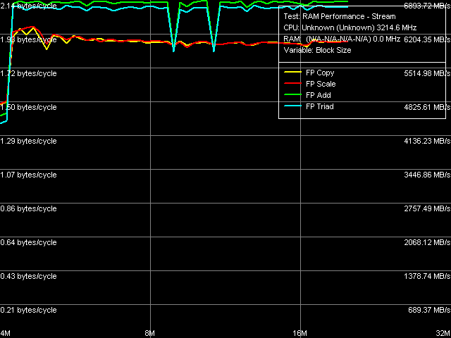

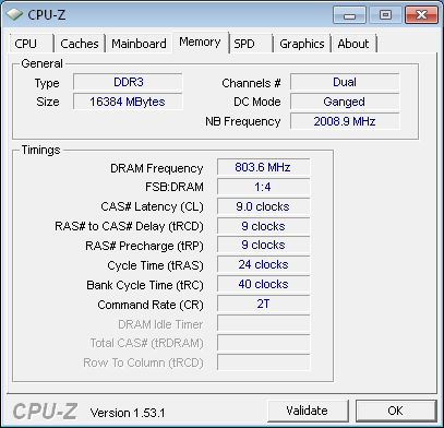

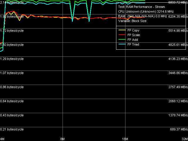

Ich denke ich habe jetzt Rausgefunden weshalb ich so schlechte ergebnisse hatte. Hier erstmal aktualisierte Ergebnisse:
EVEREST:
Lesen : 11199 MB/s
Schreiben : 4196 MB/s
Latenz / Verzögerung : 17.5 ns
Rightmark : ~6100 MB/s
sisoft Sandra :
Gesamt 10GB/s
Integer 9.9GB/s
Floatpt 10GB/s
Memtest 86 teste ich nochmal .
Das sind jetzt natürlich auch nicht die Versprochenen Werte, aber zumindest an den von anderen Gemessenen werten näher dran.
Nun zu den Fehlern:
1) Unganged = Schlecht, Ganged = Gut oder so ähnlich. Zumindest für Lineares Lesen scheint der Ganged Mode besser zu funktionieren. Obwohl jetzt auf'm blatt papier / nach dem was ich gelesen habe, der Unganged Mode besser erschien. Falsch! Siehe meinen nächsten Post.
2) Ich hatte ein Tool von Asus installiert. Ein E.P.U. Tool. Sollte weitere Energieersparniss bringen, zusätzlich zu Cool and Quiet. Das sollte aber eigentlich bei CPU belastung wieder in den Hochperformancemodus umschalten. Tat es aber nicht. Es hat wohl NUR nach CPU auslastung geschaut. Dadurch wurde der Rechner weiterhin im Energiesparmodus gefahren obwohl intensive Speicherzugriffe stattfanden. Die ganzen Speicher-test-tools sind allesamt nicht gerade CPU Intensiv.
EVEREST:
Lesen : 11199 MB/s
sisoft Sandra :
Gesamt 10GB/s
Integer 9.9GB/s
Floatpt 10GB/s
Nun zu den Fehlern:

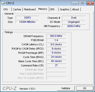

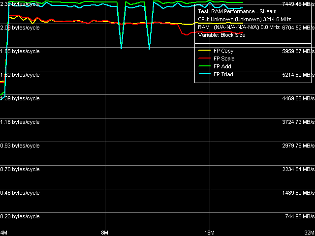

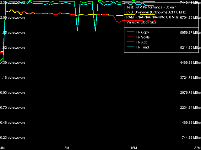

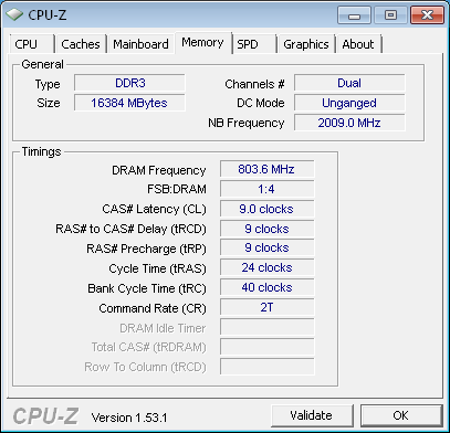

Wie gesagt es war ein tool zusätzlich zu "cool and quiet". CnQ alleine scheint gut zu funzen.
Ich habe jetzt nochmal im "unganged mode" getestet. Ich glaube es ist sogar nochmal besser geworden.
Daher muss ich meine aussage revidieren. Unganged = Besser !
Hier Unganged Ergebnisse:
EVEREST:
Lesen : 11295 MB/s (+96 )
Schreiben : 4409 MB/s (+213 )
Latenz / Verzögerung : 17.2 ns (-0.2)
Rightmark : ~6700 MB/s (+600 )
sisoft Sandra :
Gesamt 12.42 GB/s (+2.42GB)
Integer 12.45 GB/s (+2.55GB)
Floatpt 12.39 GB/s (+2.39GB)
VIELEN DANK FÜR DIE HILFE !
EVEREST:
sisoft Sandra :

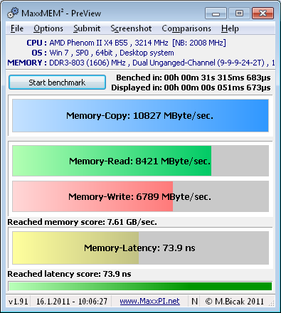

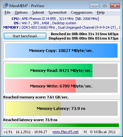

Hmm,
Also MaxxMem2 sagt was von :
Memcopy 10827 MByte/sec
Memread 8421 MByte/sec
Memwrite 6789 MByte/sec
Memscore 7.61 GByte/sec
Mem latency 73.9 ns
Also wieder andere Werte. Deckt sich auch wieder nicht so richtig mit den anderen Ergebnissen von Vorher. Einzig der "Memory-Write" wert ist so irgendwo in der nähe des früheren Rightmark Gesamtergebnisses.
Sonst noch Softwarevorschläge ?
Verrücktmachen tu ich mich jetzt nicht. Ich wundere mich eher, dass:
1. Es offenbar noch immer keinen einheitlichen und -halbwegs- zuverlässigen Test gibt.
2. Trotz zahlreicher Hersteller an allen möglichen Arbeitspeichervariationen es niemand gibt der da mal sagen kann "DAS Ding hier ist gut und nichts anderes und DIES ist mein Beweis.".
3. Die angegebene / versprochene Leistung so dermaßen krass unterschritten wird.
Sogar solch total unkritische Bauteile eines PC's (bezogen auf die Rechenleistung) wie z.B. Ein Netzteil werden heute in Redaktionen (unter anderem auch von Computerbase) wirklich hochpräzise ausgemessen und darüber berichtet. z.B. wird jede noch-so-schrottige Grafikkarte wird bis aufs letzte detail -z.B. Lüftergeräusch- inspiziert. Es ist wahnsinnig das dies niemand mit Arbeitsspeicher macht.
Ja klar wird mal hier oder da irgendetwas gemessen, wie eben der weiter oben verlinkte Test von TomsHardware. Aber mir fehlt die detailierte Auflistung was denn nun Wirklich relevant ist bei einem Arbeitsspeicher. Auch ist keine Masse an Tests da. Der letzte Arbeitsspeicher Artikel hier bei ComputerBase ist z.B. vom Februar 2008 ! Ich will ja nicht kritisieren, aber eigentlich müsste ich das.
Während es detailierte Berichte gibt wie viele 0,5MHz man aus den neuesten sandybridge CPU's denn noch rausholen kann, berichtet niemand was denn überhaupt ein tRCD Wert ist und wozu er da ist oder wie man den denn Einstellen sollte.
Es scheint dass das Interesse und auch das nötige Fachwissen fehlt. Man patscht einfach paar Riegel ins System und wenn's klappt dann toll. Wenn's System zu lahm ist dann wird die CPU einfach übertaktet, wenn's nimmer weitergeht muss 'ne Wasserkühlung her.
