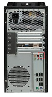

Ich glaub ich habe mich bei der Soundkarte vertan. Die hat zwar nen leuchtenen Ausgang aber das digitale optische Kabel, dass ich mir letzte Woche bei Aldi gekauft habe,passt da nicht rein...

doofe Frage, aber du hast die Schutzkappe des Toslink Kabels abgenommen?
ich wollte die Verpackung nicht aufreißen, demnach ähmm ja... also...ähm... nein :-(

der Stecker passt doch.
(zumindest ist es ein Toslink Kabel)
kann allerdings sein, dass deine Soundkarte einen Kombinierten 3,5mm Klinke Anschluss hat.
Dann passt das Kabel natürlich nicht.
Da brauchst so etwas: http://www.amazon.de/Optische-Audiokabel-Toslink-St-L%C3%A4nge/dp/B000KYR7RA
oder du kaufst noch dieses: http://www.amazon.de/Adapter-Toslink-Buchse-optischer-Stecker/dp/B000LB65XO/ref=pd_bxgy_ce_img_b
dein Mainboard hat keinen Optischen Ausgang?

jo aber ich will die soundkarte nutzen weil die deutlich besser ist

deine Soundkarte bietet bei der Digitalen Übertragung keinen Mehrwert!
und überhaupt, wieso nutzt du nicht die Grafikkarte zur Soundübertragung?
(Einfach das Soundausgabegerät einstellen, Fertig)
wie ich das sehe gibt es 2 Sinnvolle Möglichkeiten:
SPDIF am Mainboard nutzen, Soundkarte weg werfen
SPDIF der GT330 nutzen, Soundkarte weg werfen.
oder aber einen Yamaha 667 kaufen und den Analogen Multi CH Eingang verwenden

Coolmops schrieb:jo aber ich will die soundkarte nutzen weil die deutlich besser ist
Analog Ja, da ist die Sounkarte besser
Digital Nein, denn erst der AVR wandelt das Signal von Digital zu Analog
Nimm also einfach deinen Onboardchip
