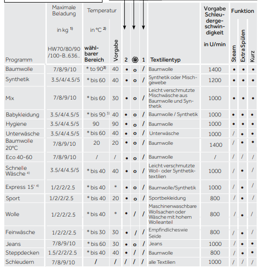

Was absolut falsch ist.... Wenn Wäsche gut reinpasst, ist definitiv keine Angabe. Ich wiederhole es nochmal, es hängt davon ab was man waschen will und welches Programm wieviel zulässt. Schau dir doch einfach mal die Programmliste an. Expressprogramm, maximal 1kg, da kannst du eine Jeans reinwerfen und das ist dann auch die Maximalbeladung.
Waschen ist keine Wissenschaft, aber irgendwelche "Bauerregeln" mit Hand frei oder handfest sind blödsinnig. Im Zweifel eben weniger Wäsche nehmen, dann hilft nämlich die Mengenautomatik wirklich.
