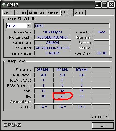

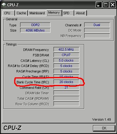

Was mir aber aufgefallen ist.. als ich gerade noch mal CPU-Z durchgegangen bin..
trc Wert ist bei mir Auto.. das MB stellt den Wert auf 20 ein.. laut CPU-Z SPD Screen schreibt der Hersteller jedoch 23 vor.. kann es daran liegen? (Siehe Screens)

Nein, glaub ich nicht - die Angaben sind vom RAM-Eprom- ausgelesen - das ist nicht der IST-Zustannd - stell mal auf "Memory"
dort wird der IST-Zustand angegeben -
Ich habe doch oben ein Memory Screen.. dort ist der Ist-Zustand 20 und laut SPD soll der 23 sein.. ich stelle es einfach mal um.. mal sehen was passiert..
