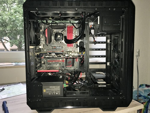

ich habe in meinem gehäuse 7 lüfter verbaut. auf dem foto ist noch die h100i abgebildet. alle drehen unter normalen umständen nicht höher wie 500U/min.
und mein system ist nicht zu hören. den lüfter am boden drehe ich nur höher, wenn es extrem warm ist, damit die graka besser gekühlt wird beim zocken.
