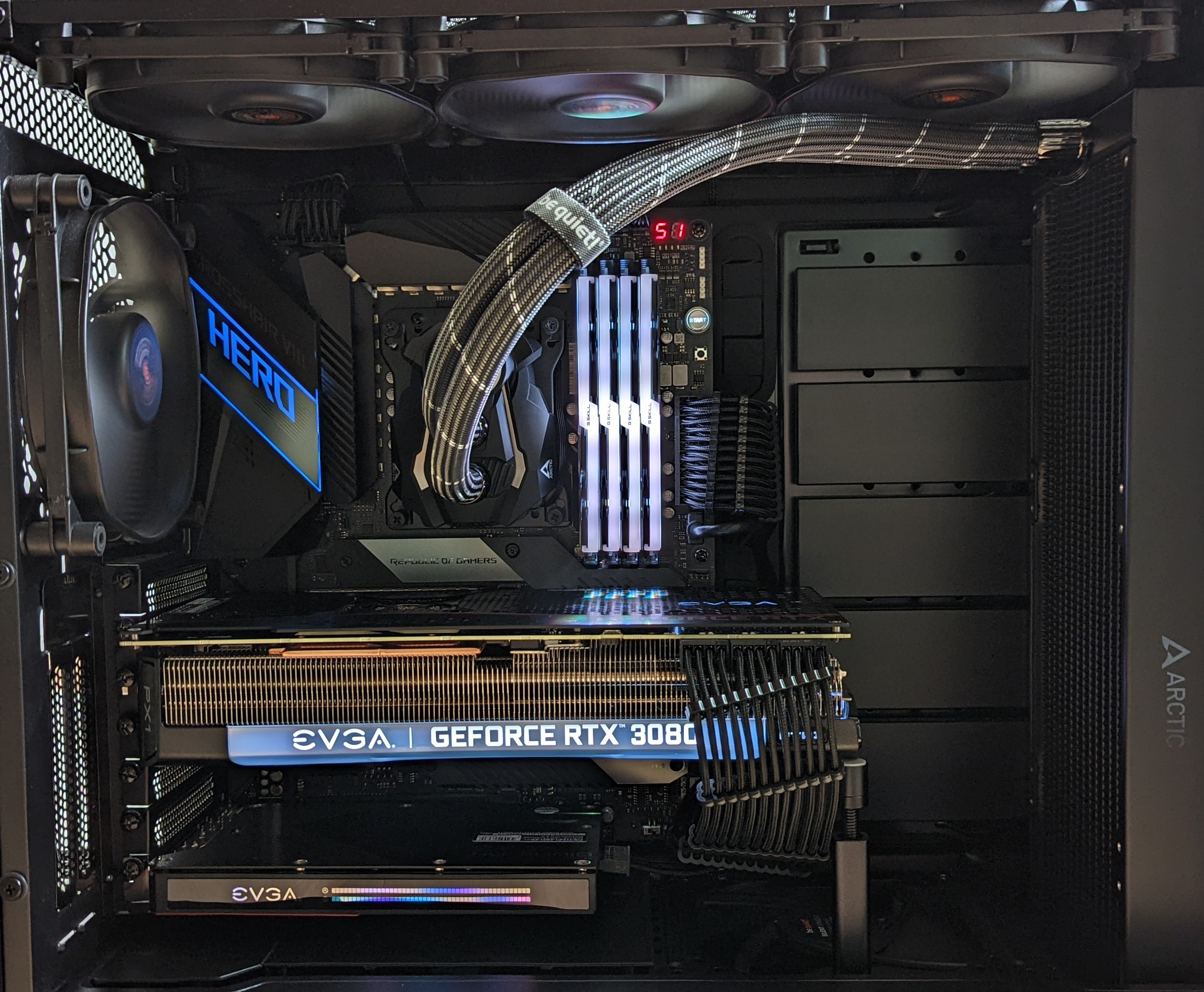

Ich habe ebenfalls seit Längerem das Silent Base 802 und eine RTX 3080 im Einsatz.
Ich habe für den intake 3 140er in der Front, 1 140er im Boden (meine Grafikkarte ist 30cm lang; der Lüfter im Boden erreicht die Grafikkarte etwa hälftig).
Als outtake dann 3 140er im Deckel (wobei hier die beiden Plätze hinten wohl effektiver wären, als alle 3 zu belegen ) und den 1 140er hinten.
Ich bin mit der Lüfterbestückung und den Temperaturen aller Komponenten im Gehäuse sehr zufrieden.
Auf dem Bild kannst du dir ja selbst einen Eindruck, insbesondere des Bodenlüfters, machen. Den Lüfter oben vorne könntest du wie gesagt auch weglassen (ich wollte aus optischen Gründen alle Slots belegen :-D)
Besten Gruß

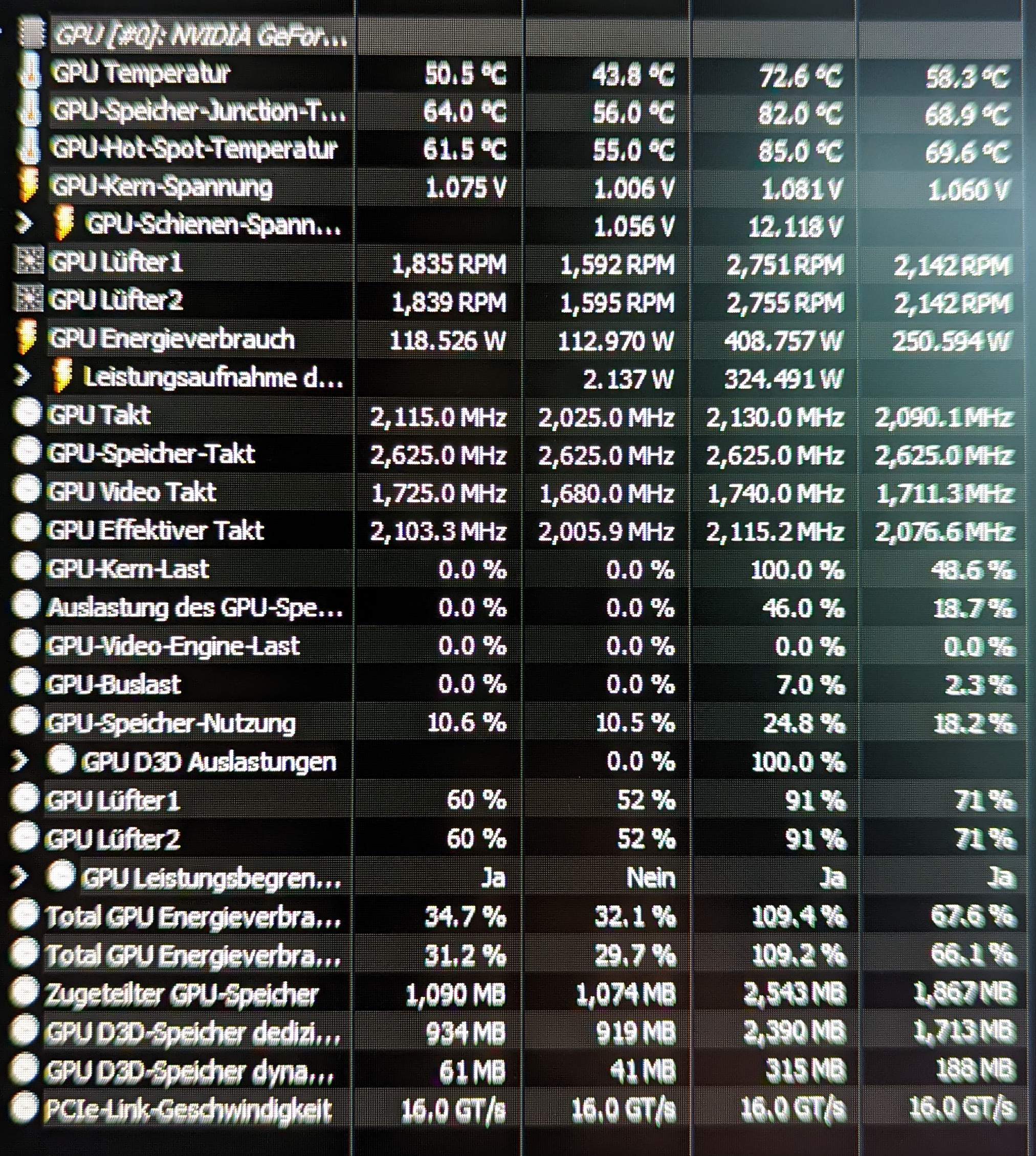

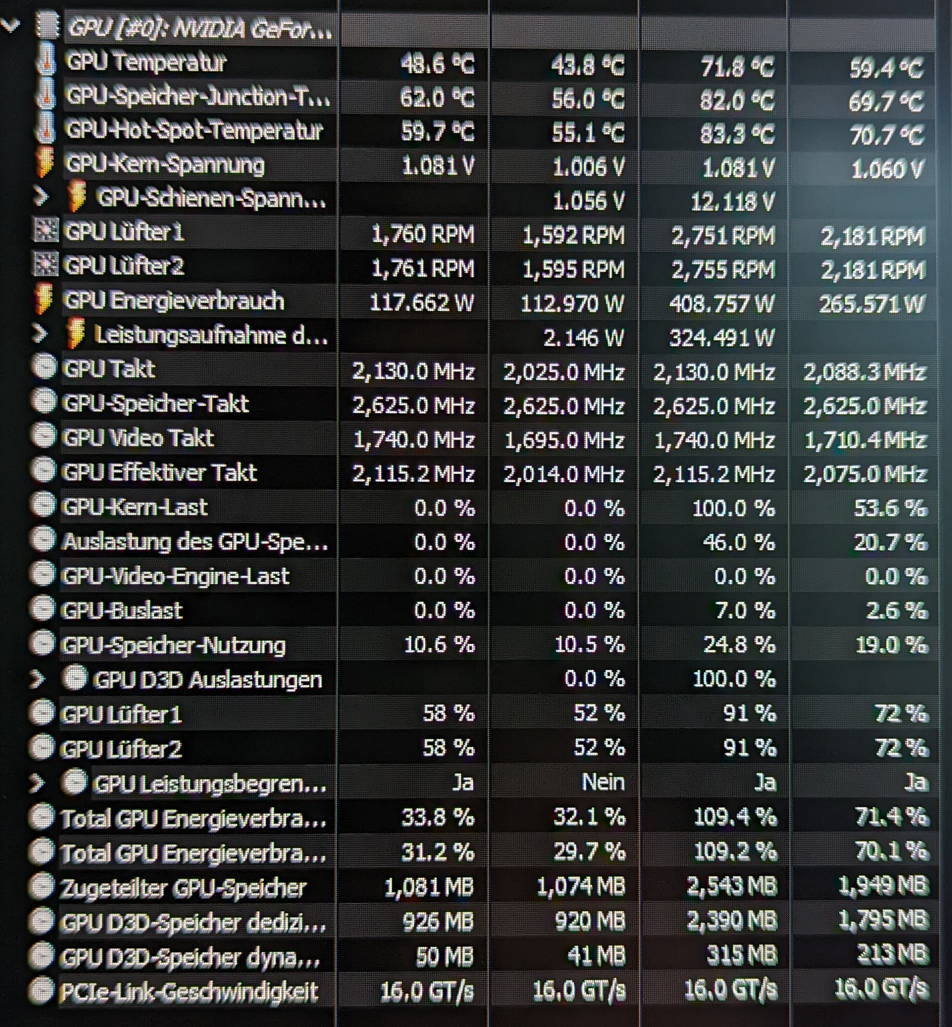

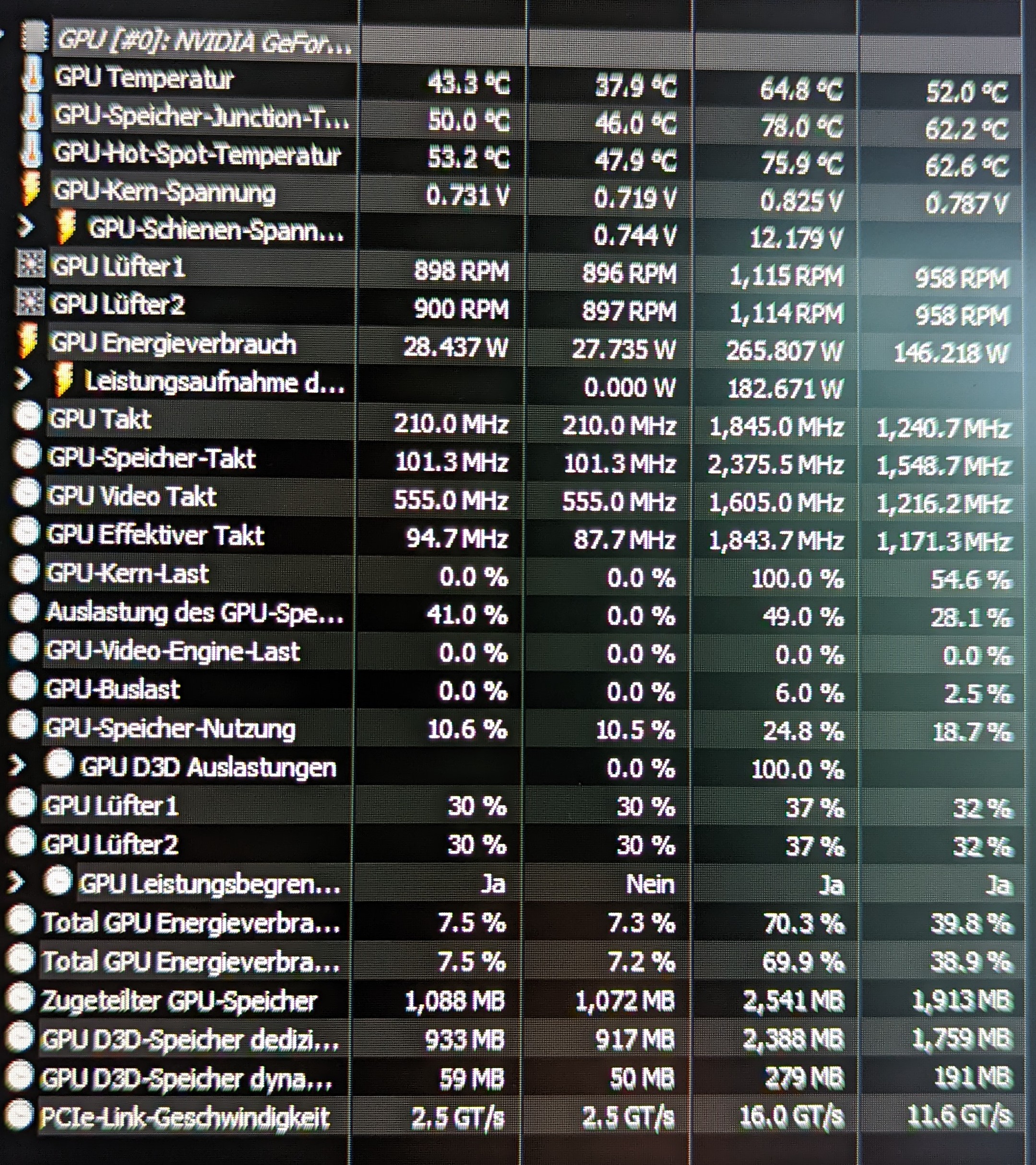

Ich hab Mal mit hwinfo ausgelesen, was ich nach nem Durchlauf in Timespy für Temperaturen mit und ohne Bodenlüfter habe.
Den Bodenlüfter habe ich in dem zweiten Durchlauf abgeklemmt und die Grafikkarte in etwa auf den Stand vor dem ersten Durchlauf abkühlen lassen. Der Bodenlüfter läuft mit festen 700 RPM.
Fazit: kannst dir den Aufwand eigentlich sparen. Wird über ne längere Gamingsession wahrscheinlich auch nicht viel mehr Unterschied machen.
PS: habe im OC-Profil getestet. Mit meinem Alltags-Profil (UV) hat's überhaupt keinen Unterschied gemacht, daher hänge ich nur das eine Bild an.
Bild 1: OC mit Bodenlüfter
Bild 2: OC ohne Bodenlüfter
Bild 3: UV mit/ohne Bodenlüfter (kein Unterschied)
Besten Gruß
Super vielen Dank für den Aufwand!

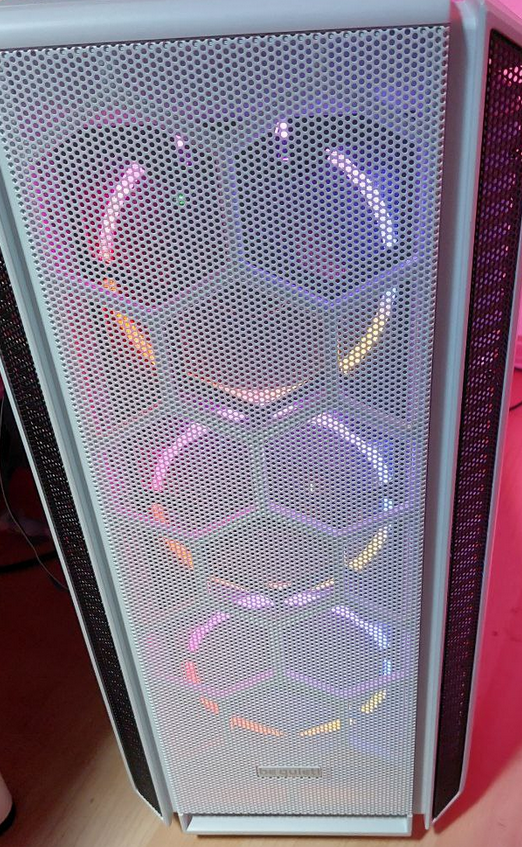

Kann man beim Silent Base 802 die BQ Light Wings 140 mm so anordnen, daß sie genau ins Muster der Lüftergitterwaben passen oder ist da optisch ein Versatz?
Da gibt es einen Versatz, so oder so, mich triggert das aber überhaupt nicht und ich finde es sieht absolut TOP aus. Aber ist eben Geschmacksache
Muss halt jeder selbst entscheiden ob er es so "erträgt" oder nicht :)
