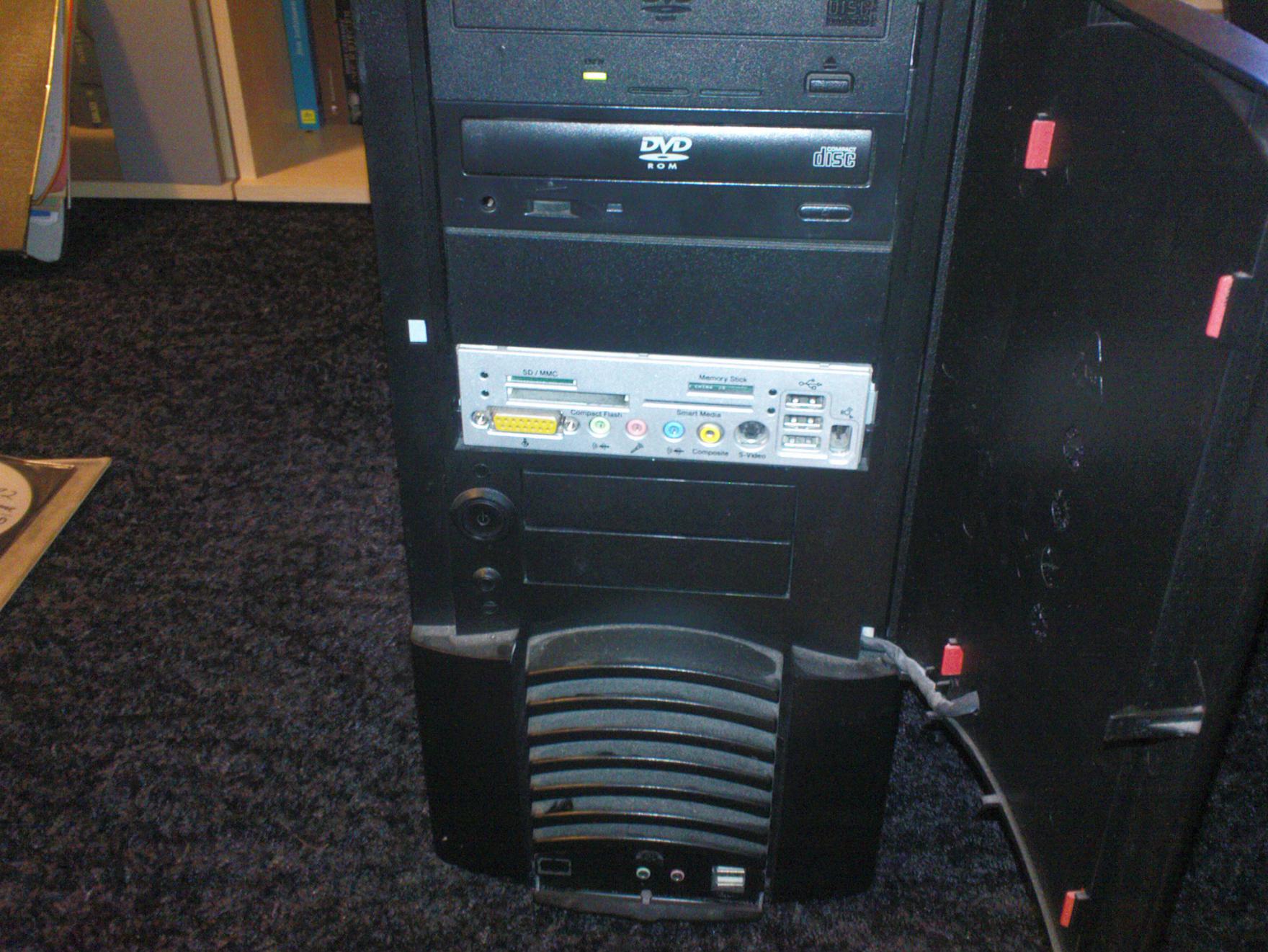

Und wenn du ein Foto machst?

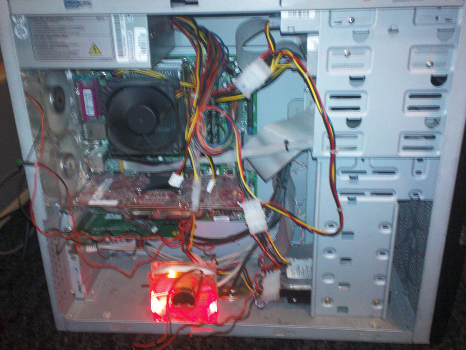

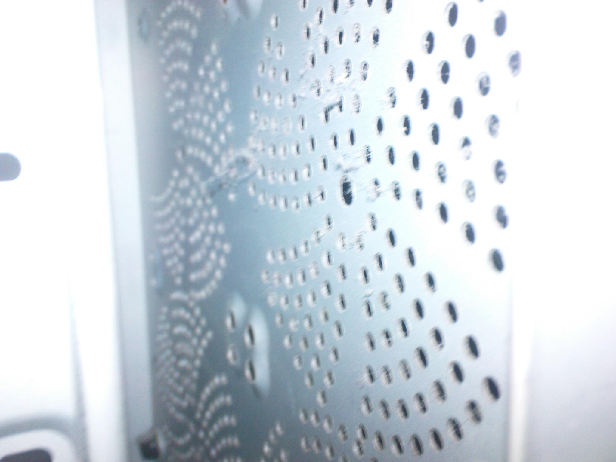

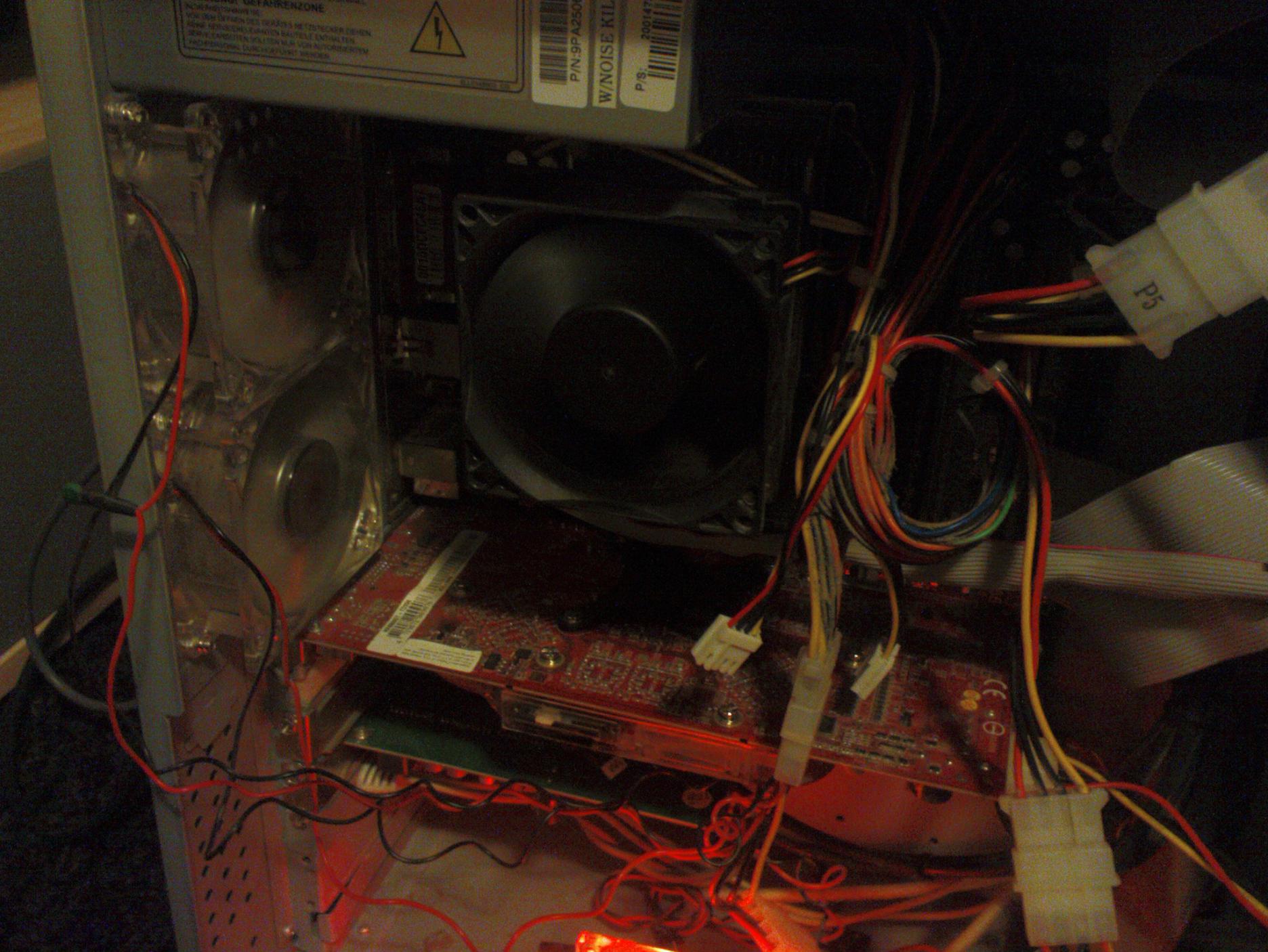

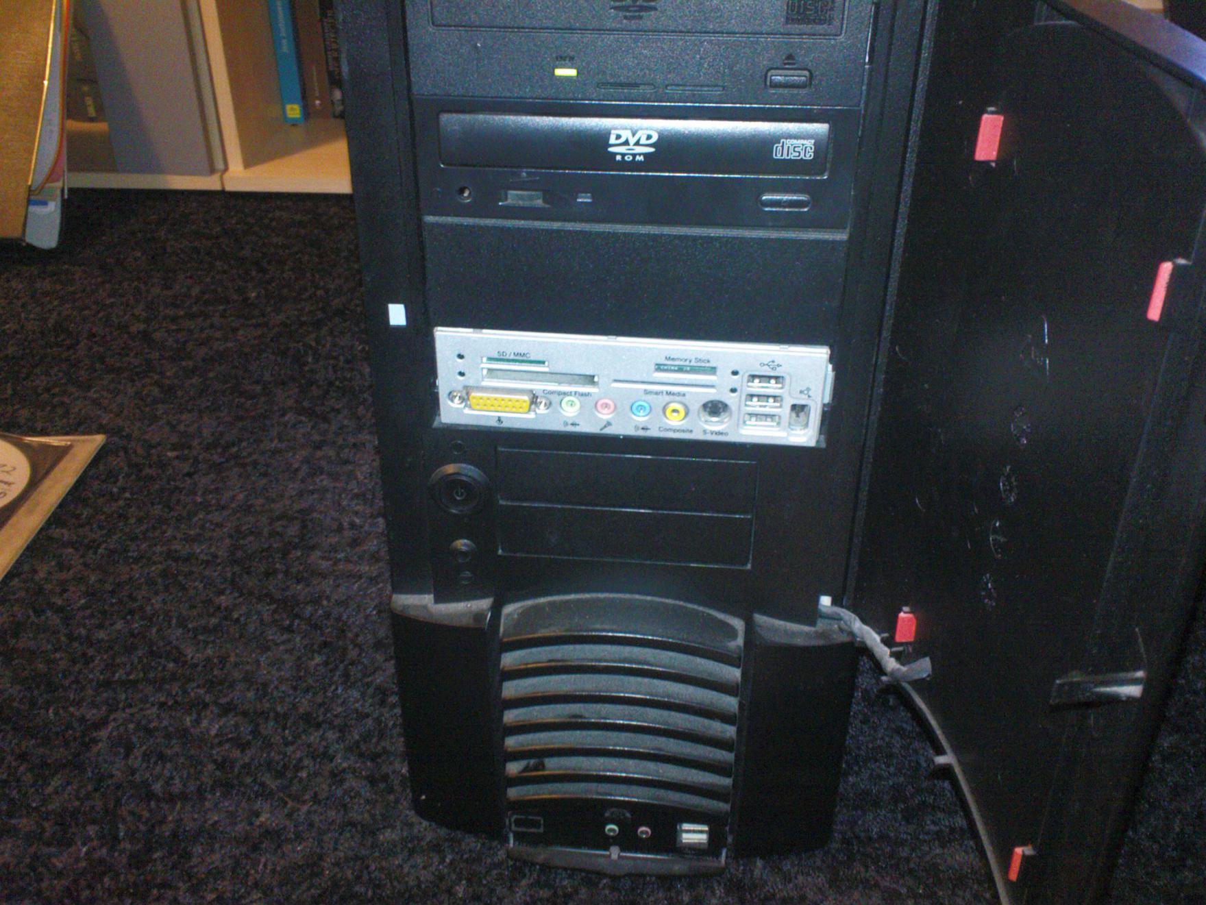

ok hier sind ein paar Bilder, allerdings mit einer relativ schlechten Handycam, sollte aber reichen.
Also auf dem dritten Bild rechts unten sitzen die vorderen vier Kühler. Das habe ich durch die Großaufnahme noch ein mal verdeutlichen wollen.
Oben links halt die beiden Hinteren und der leuchtene Kühler, der unten in der Mitte steht sitzt eigentlich mittig in der Verkleidung.
Wenn man jetzt den seitlichen Lüfter weglässt, macht es dann sinn das Loch zu verschließen? Also sollte das case möglichst "dicht" sein?
Nein, wenn du den einfach abbaust, dann reicht das.

Prinzipiell würde ich so wenige Lüfter wie nötig montieren, d.h. ein großer ist mehreren kleinen vorzuziehen. Ein 120er vorne würde es auch schon tun.
es könnte passieren, dass wen du 4x80mm Lüfter(nicht Kühler) anbringst, dass diese zwar einzeln leise sind, aber zusammen einen größeren Geräuschpegel verursachen(wenn auch nicht unbedingt laut). Das ist aber erst nur mal eine Vermutung von mir.
Außerdem ist sind deine Hardware-Komponenten nicht wirklich welche, die enorm viel Hitze verursachen, deswegen wären 2x 80mm schon genug.
hinten reicht eigentlich einer, zumal das Netzteil auch noch mit Luft rausschaufelt.
Ob du an der Seite das Loch auf lässt oder zu klebst dürfte eigentlich keinen gewaltigen uterschied bringen, aber hier gilt auch wieder: probieren
Und noch etwas: Wenn du einen gescheiten Luftstrom erzeugen willst, solltest du versuchen deine Kabel etwas mehr aufzuräumen, Kabelbinder und Kabel hinter dem MB-Tray verlegen hilft da meistens schon viel.

Das Gehäuse scheint ein Chieftec bzw. ein Klon davon zu sein. 80mm Lüfter sind nicht mehr up to date, dort hinein zu investieren halte ich für falsch. Ein neues modernes Gehäuse würde vom Konzept her schon mehr bringen.
Im übrigen gilt für Lüfter, mehr bringt nicht unbedingt mehr. Das ist eine Frage der Hardware und eben des Gehäuses. Im Grunde musst Du Lüfterzahl, Drehzahlen und Temperaturverläufe mit Lastszenarien testen und den idealen Kompromiß dann betreiben. Dem PC täte eine Grundreinigung auch ganz gut. Lüfterfilter vorne und in der Seite wären wirklich mal eine Maßnahme...
Danke ;) jetzt weiß ich es. Relativ schlechtes Marketing, wenn man seinen Firmennamen nicht wenigstens klein irgendwo vermerkt.
