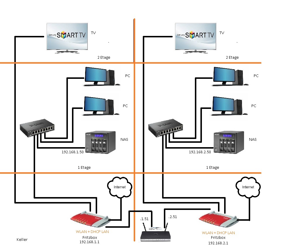

Ich denke meine Lösung ist ein Router im Keller mit 2 Lan-Ports zwischen denen ich Port-Forwarding machen kann. Ein normaler Router kann das wohl nicht ?
Ich müsste ja einfach nur die IP1 von NAS1 auf das andere Netzwerk "mappen" mit einer neuen lokalen Adresse in Netz2. Und mit dem zweiten NAS vice.versa.
Ich habe noch einen Netgear WLAN/AP mit ddwrt. Der sollte doch gehen?
Ich denke die Router Lösung im Keller ist die Beste Lösung. Gespielt wird weiter über das Internet und nur die beiden NAS IPs werden komplett auf eine andere IP geroutet.
Dafür vergebe ich feste IPs bei beiden NAS und den LAN Ports im Router.
Siehe Netzplan.
Siehe Netzplan.

Klar wenn du einen zusätzlichen Router verbauen willst der die nötigen Funktionen hat dann geht das problemlos. Besser wären dann nur zwei Router, so kann jede Seite einstellen was sie will.
Allerdings würde es dann schon Sinn machen die Fritzboxen raus zu schmeißen und die beiden neuen Router alles machen zu lassen.

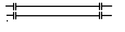

nebulus schrieb:Ich brauche doch das LAN Kabel nicht galvanisch zu trennen... Das passiert ja schon am Eingang des LAN Ports !
Nicht jede Karte, und auch nicht jede OnBoard-Lösung hat auch entsprechende Baluns/HF-Übertrager verbaut, es gibt immer noch Lösungen, die direkt aufschalten.
nebulus schrieb:Denn die vier Adernpaare werden schon kapazitär vom OP getrennt am Eingang eines jeden Switches / LAN Anschlusses...
Was bitte schön ist denn eine "kapazitäre Trennung"?
nebulus schrieb:Eine Potentialausgleich auf der Masse ist auch nicht nötig, da es keine Masse gibt bei UTP Kabel.
Bitte Masse und Referenzpotential nicht durcheinanderbringen. Auch wenn's Masseschleife heißt, ist es ein Problem unterschiedlicher Bezugspotentiale. Masse ist nicht zwangsläufig gleich Referenzpotential, auch wenn's meist synonym gebraucht wird.
nebulus schrieb:Eigendlich sollte aber auch die Masse in allen Häusern gleich sein, da sie über das GAS/Wasserrohr mit der Außenwelt vernbunden ist.
Klar. Deswegen muß ja auch der Übergabepunkt auf die Potentialausgleichsschiene aufgelegt werden bei sowohl Wasser wie auch Gas, ggf. ist auch eine Isoliermanschette erforderlich. Auch spricht man hier nicht von "Masse".

Uridium schrieb:Was spricht dagegen, die Fritzboxen einfach zu verbinden und statische Routen zu vergeben?
Es soll nicht möglich sein, auf dem Internet Anschluss des anderen zu surfen. Gewollt oder ungewollt. Da hilft nur ein seperater Router der beide Netze trennt.

Und wie soll ein Potentialunterschied entstehen?
Ein LAN-Kabel hat 4 Adernpaare und keine Masseleitung.
Je Adernpaar wird ein Differenzsignal übertragen. Das heißt auf welchem offset das sich befindet spielt keine Rolle !
Der Eingang eines LAN-Ports ist immer mit Kondensatoren in Reihe zum Signal ausgerüstet. Ein Offset verschwindet also !
Ein Potentialunterschied kann bei ungeschirmten LAN Kabeln nicht vor kommen...

Es soll so einfach sein wie möglich. Mehr als ein neues Kabel in die Fritzbox stecken kann ich dem Nachbarn nicht "verkaufen", das wäre dann zu "viel" für ihn.
Ich habe mich für einen mini-Router entscheiden der dann ddwrt bekommt. Der wird zwischen die beiden FritzBoxen gesteckt und konfiguriert. Dann habe ich auch QOS, und eine Firewall die alles Blockt, bis auf Pakete zum NAS.
Das wäre wohl die einfachste Möglichkeit für ihn.
