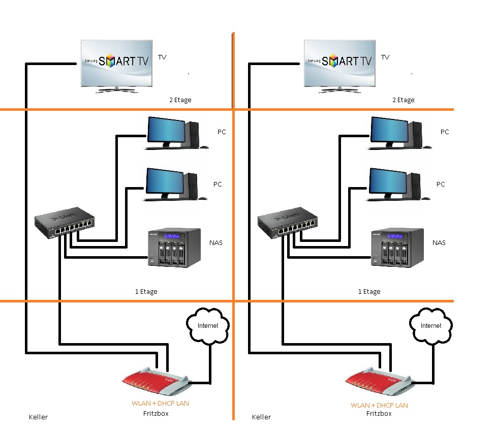

mein Nachtbar und ich wollen unsere lokalen LANs miteinander verbinden. Damit wir gegenseitig auf unsere NAS Laufwerke zugreifen und auch lokal im LAN spielen können. Da wir direkt nebeienander wohnen, könnten wir ein LAN Kabel durch die Wand bohren.
Allerdings soll es nicht möglich sein, das der eine auf dem Internet des anderen surfen kann.
Anbei mal ein Netzplan wie es momentan ist. Einfach ein Kabel im Keller verlegen und beide Fritzboxen verbinden wird ja wohl nicht klappen. Aber wie mache ich das jetzt ?

Ich weiß aus dem Kopf nicht ob es mit den Einstellungen in der FB möglich ist das zu trennen, man müsste den Port auf der FB halt soweit einschränken wie gewünscht. Potentialausgleich wäre bei zwei Häusern noch ein Thema - evtl. Glasfaser nehmen um das Thema direkt zu ersticken.
DHCP sollte am besten aus sein, maximal darf einer aktiv sein.
Zwei Häuser bei Kupfer verbinden ist eine ausgesprochen blöde Idee.
Auf jeden Fall muss ein Isolator verwendet werden, zudem du eigentlich diese Verkabelung gar nicht durchführen darfst, da Grundstücksübergreifende Verbindungen in der Hoheit des Providers liegen. Zumindest war das mal der Fall.

Wenn du 2 sauber getrennte Netze haben willst muss dazwischen ein Router (oder ein Layer3 Switch sollte auch gehen).
Alternative wäre ein großes Netz zu bauen mit 2 Gateways. IP Konfiguration müsste dann aber komplett manuell erfolgen wegen den unterschiedlichen Gateways.

@hoobi -> Wie würde denn diese Routerlösung aussehen? Ich stelle im Keller1 einen Router hin, verbinde Router-WAN Eingang mit der Fritzbox1-DHCP-LAN Port und den LAN-Ausgang vom Router mit was ?
Aber der PC hat Masse und hängt am Hausnetz... altes Problem. Deswegen einfach Glas verlegen. Jeder sein DHCP geht nicht - ihr seit ein Netz und du willst ja nicht das deine Geräte seine IP Adressen bekommen. Also DHCP komplett aus oder auf einen einigen.
Nein. Du hast ja kein WAN. Du hast ja zwei "trusted" Netze, nicht nur eins.
Du kannst da auch nicht einen x-beliebigen DSL Router nehmen.
Was du da nehmen kannst kann ich dir leider nicht sagen. Ich hab hier Layer3 switches von Cisco, konfiguriert hat die aber der Dienstleister.
Und die Ciscos werden dir vermutlich auch zu teuer sein.
Die "Glas" Tipps oben sind ja aller schön und gut, lösen aber das Netzwerkproblem nicht.
