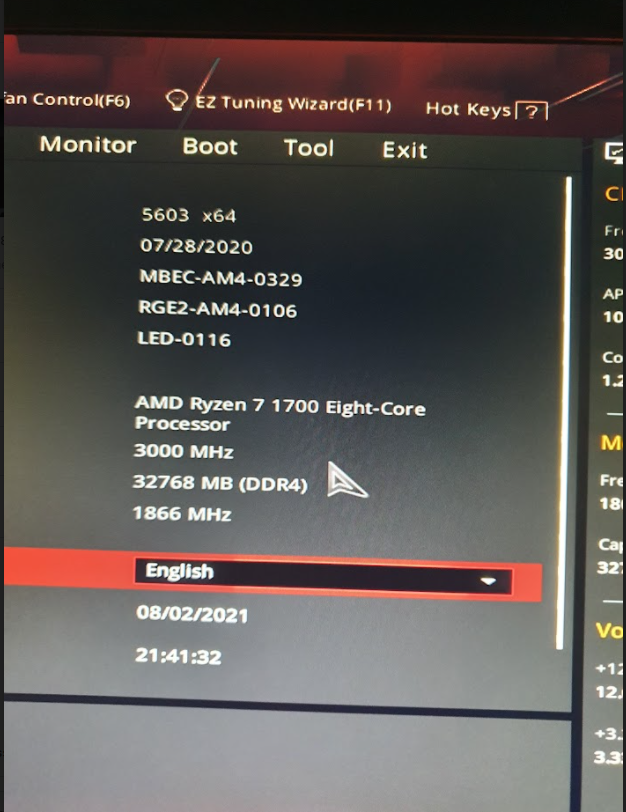

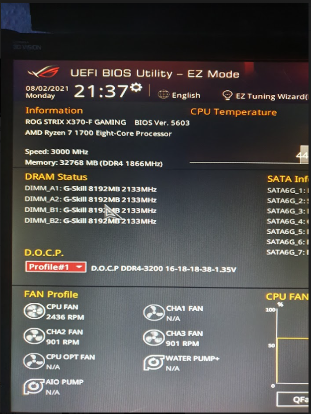

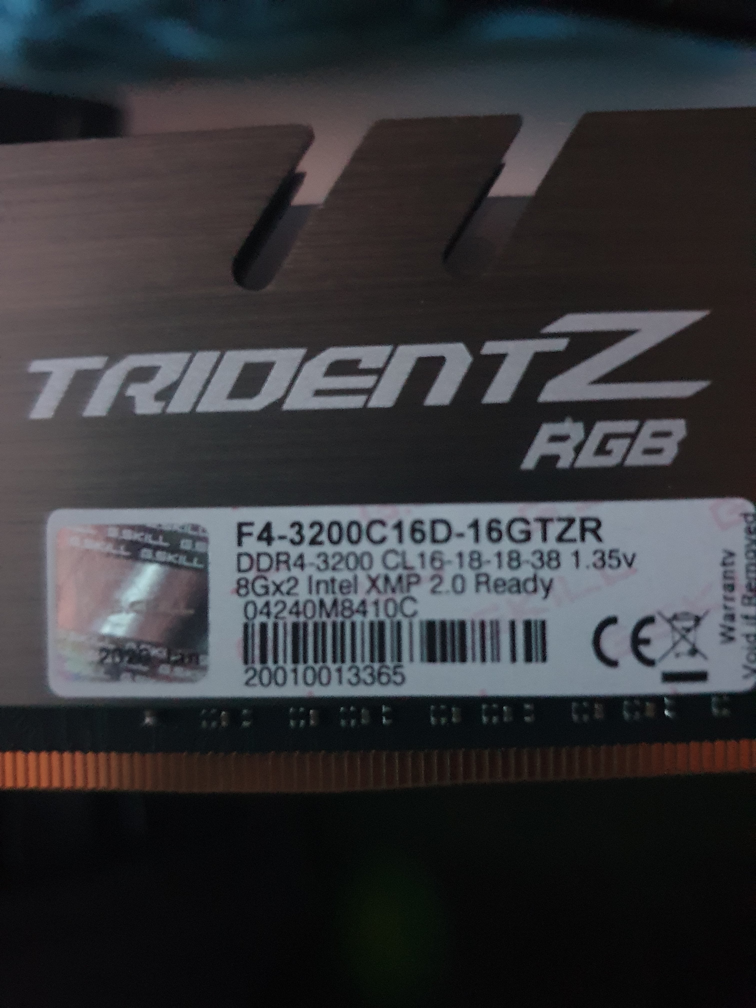

Vor ca. 1 1/2 Jahren habe ich bei meinem PC ein Update von 16 auf 32GB DDR4 Arbeitsspeicher durchgeführt. Hiernach, so scheint es mir zumindest, ist es häufiger zu Bluescreens im System gekommen. Nichts schlimmes an sich, hat man bisher immer gelöst bekommen, dachte ich. Jedoch stellte sich raus, dass die Bluescreens trotz verschiedener Lösungsansetze nicht weniger worden, sondern eher mehr und mit verschiedenen Fehler-Codes. Jetzt zum Schluss ist es so schlimm, dass ich teilweise keine Programme mehr starten kann, ohne das der Rechner direkt in einen Bluescreen läuft.
Zuerst einmal zu meiner Peripherie:
  • Ryzen 7 1700
  • Asus Strix x370-f Gaming

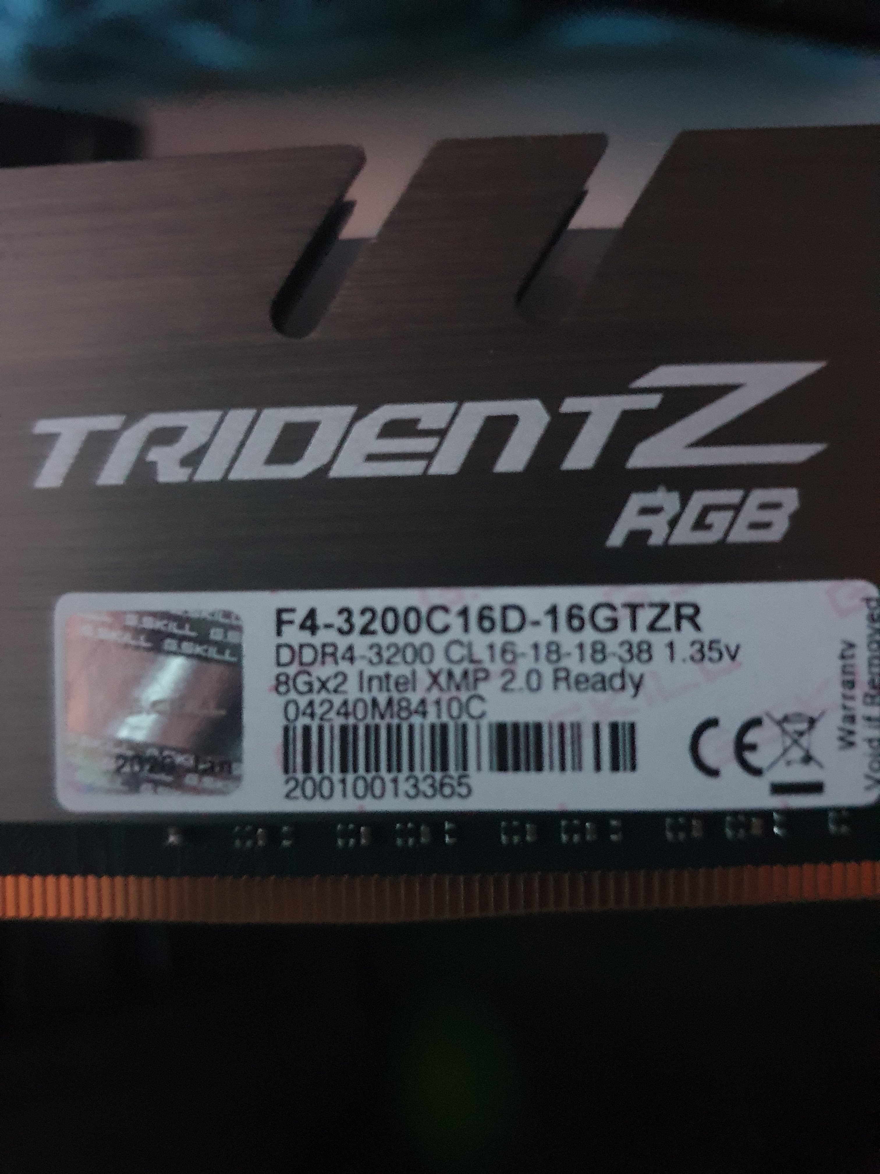

  • G.Skill Trident z f4-3200c16d-16gtzr CL 16-18-18-38, 1,35V
  • Asus NVIDIA GeForce GTX 1060 6gb
  • 650W Netzteil
  • Crucial SSD 500Gb
  • Western Digital Black SSD 256Gb SN850 NvMe

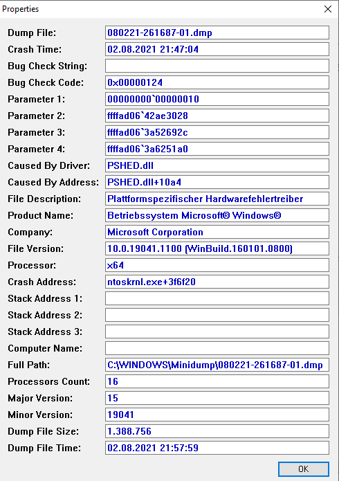

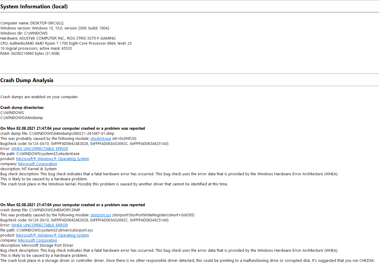

Als Bluescreens haben sich über die Zeit verschiedene bemerkbar gemacht, dass waren sofern ich Sie mitgeschrieben habe:
critical_process_died oder whea_uncorrectable_error.
Ich selber habe folgende Troubleshootings durchgeführt:
  • Alle RAM-Riegel einzeln getestet, sowohl durch Betrieb als auch durch MemTest
  • Verschiedene RAM-Timings getestet sowie MHz-Profile getestet
  • Alle Festplatten Formatiert und Windows auf verschiedenen Platten installiert und Programme getestet, somit auch alle Treiber deinstalliert und auch alle externen Geräte abgeschlossen gehabt.
  • Neues Netzteil verwendet und getestet
(Hier hatte sich mal ein Gefühl eingespielt, dass wenn Windows nicht auf der NVMe-Festplatte installiert war, sondern auf der SSD und die Programme, welche genutzt wurden, auch auf der SSD/HDD installiert waren, es zu keinem Bluescreen kam. Dieses Set-Up habe ich jedoch nicht länger als ein paar Tage als Test durchgeführt, da ich da vermutete, dass meine alte NVMe-Festplatte defekt sei und ich eine neue Installierte. Daraufhin habe ich alle Bios-Updates durchgeführt um auf den aktuellen Stand zu sein und das Problem hat sich für ca. 1 1/2 Monate eingestellt. Nun sobald ich z.B. Chrome als Browser offen habe, ein Spiel dazu Starte oder ein Video-Editor öffne kommt der Bluescreen innerhalb von einer Minute wieder. Habe ich nur den Browser offen, passiert nichts)

Vier RAM-Module lassen sich nicht so hoch Takten wie zwei RAM-Module. Schuld daran ist der Speichercontroller in der CPU. Einfach RAM-Takt runter drehen bis es stabil läuft.
/close
3200MHz in Vollbestückung in Verbindung mit der ersten Ryzen Generation verursacht oft Probleme.
Einfach mal den RAM runtertakten und dann testen.
Reaktionen: coasterblog

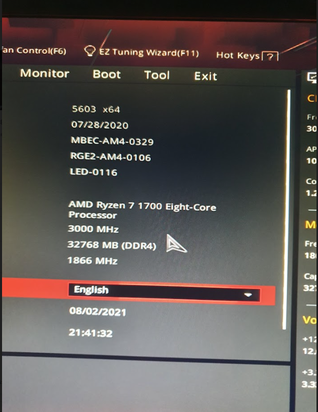

Die Timings oder Spannungen hatte ich nur nach XMP Profilen eingestellt. Sprich Spannung dürfte eig. immer auf 1,35V gelegen haben. Habe diese noch nicht mit 1,4V laufen lassen. Das einzige ist, dass ich meinen CPU ne Zeitlang auf einen 3,9 Standart-Takt geclocked hatte. Da ich Wasserkühlung verbaut hatte, wollte ich hier ein wenig testen. Aber das war höchsten eine Woche der fall.
Rumguffeln schrieb:
was passiert wenn du 2 module rausnimmst ? also klassisch dualchannel
Jeweils beide im Dualchannel getestet, da das eine 2x8 GB Paar aus 2017 stammt und das andere aus 2020 hatte ich diese jeweils einzeln getestet, selbes Ergebnis.

Je nachdem welche RAM-Module verbaut sind, sind bereits 2133 MT/s zu hoch. Der Speichercontroller des 1700 ist für folgendes spezifiziert:
Single Rank2 DIMMsDDR4-2666
4 DIMMsDDR4-2133
Double Rank2 DIMMsDDR4-2400
4 DIMMsDDR4-1866
