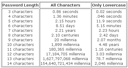

Ich hab hier irgendwo eine Tabelle rumliegen, keine Ahnung welche Quelle und sie ist auch schon ewig alt, aber sie sollte eigentlich recht schön die Unterschiede zeigen, die eine Software im Brute & Force Durchlauf benötigt. Das sich bei einer Wörterbuch Attacke das ganze natürlich nochmal zugunsten von Sonderzeichen verschiebt, wurde schon erörtert. Zudem darf man die Zeiten hier nicht als allgemeingültig sehen, sie dürften im Regelfall wohl bei gewissen Systemen schon deutlich darunter liegen.
Bei einem Testlauf im c't Magazin vor einiger Zeit wurden mit einem normalen GamerPC dank GPU Unterstützung ca. 1 Milliarde Hashes pro Sekunde berechnet. Ausgehend von einem 10 stelligen Passwort, das nur aus Sonderzeichen besteht:
26^10 = 141167095653376
benötigt die Berechnung aller dazugehörigen Hashes
141167,095653376 Sekunden, das entspricht ca 1,6 Tagen (wobei ein Passwort statistisch gesehen nach 50% der Zeit errechnet wird)
Gehen wir von ca. 90 Sonderzeichen aus, da wir eine sehr breite Auswahl haben:
90^10 = 34867844010000000000
Das ganze wiederum mit 1 Milliarde Hashes pro Sekunde entspricht
34867844010 Sekunden, was wiederum 403563 Tagen entspricht, ein nicht ganz unwesentlicher Unterschied.
Um eine ähnliche Sicherheit zu erreichen, benötige ich bei Kleinbuchstaben 14 Zeichen länge. (ohne der umständlichen Rechnung ergibt sich daraus 746643 Tage zur Berechnung, 13 Zeichen benötigen "nur" 28717 Tage)
Generell hab ich mich jetzt wohl ein bisschen verzettelt, ich wollte rein sagen, dass 10 Zeichen einmal sicher und einmal unsicher sein können.
Die Frage ist, in welche Richtung möchte ich gehen: Lange einfache Passwörter oder kurze komplizierte Passwörter. Wobei bei langen aber einfachen Passwörtern eben die Problematik der Wörterbuchattacken hinzukommen, die normale. lange Passwörter nochmals schneller berechnen.
Abschließend möchte ich sagen, das Sonderzeichen zur Erhöhung der Passwortsicherheit absolut ihre Berechtigung haben.
