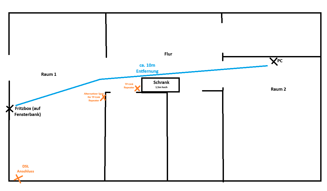

Hi zusammen,
ich lasse euch mal das folgende Bild hier:
Es ist eine Fritzbox 7590 und die Wohnung ist ca. 60m² groß. Der Empfang am PC (markiert auf dem Bild) ist einfach nur schlecht. Von den 100Mbit kommen meistens nur ca. 40Mbit an. Es schwankt aber sehr stark. Manchmal kommen auch etwas mehr als 100Mbit an.
Der Router wurde jetzt sogar extra von der Ecke wo der DSL Anschluss ist, wegbewegt, so dass er zentraler steht um einen direkteren Weg zum PC zu haben, trotzdem ist das Signal wirklich schlecht.
Der TP-Link Repeater hat einfach mal gar keine Auswirkungen, egal wo dieser platziert wird. Er ist auch als Mesh eingestellt bzw. gibt kein eigenes Netzwerk aus, sondern soll einfach nur verstärken.
Links neben dem Eingang zu "Raum 2" befindet sich ein Sicherungskasten, kann der damit auch zu tun haben?
So wie das Positioniert ist, muss das Signal durch 3 Wände im flachen Winkel. Kein Wunder.
WLAN Signale breitet sich vereinfacht gesagt kreisförmig aus. Der lange Flur nutzt hier so Nix.
Aber das ist noch kaum eine Entfernung. Ist das echt so anfällig das WLAN Netz?
Auch deshalb hab ich ja auch den Repeater, aber der bringt ungefähr gar nichts.
Die ist egal, die Störeinflüsse sind relevant. Kannst auch ein WLAN Signal nach 2 m killen.
Die Repeater Standorte sind ungünstig gewählt, da durch Wände verdeckt. Besser wäre der Repeater im Flur auf der gegenüberliegenden Seite (oben auf dem Bild mit Sichtkontakt zur FB. Ecken sind in der Diagonalen ja noch dicker als gerade Wände
Ja über den Standort für den Repeater habe ich auch schon nachgedacht, leider ist auf der Seite dummerweise noch keine Steckdose :/

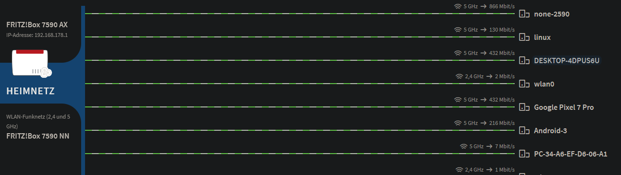

redjack1000 schrieb:
Zeige uns einfach die Netzwerkübersicht der Fritzbox, dort kann man sehr schön die Verbindungsraten erkennen.
Cu
redjack
Meinst du diese? Da sieht man auf jeden Fall dass der Laptop "Desktop-...." eine gute Geschwindigkeit hat, wenn er über 5GHz läuft, aber ich glaube er wechselt manchmal auf 2,4Ghz um den Empfang zu verbessern und dann ist auch die Geschwindigkeit langsam. So ist es beim Fernseher auch, der regelt manchmal die Qualität runter.
DSL-Kabel zum Schrank im Flur verlängern und die FB auf den Schrank. Und den Repeaterkram vergessen.
Dafür bietet die FritzBox ein Ereignisprotokoll, da kann man nachschauen, welche Geräte, wohin wechseln.
Das ganze sieht aktuell nicht so schlecht aus. Wenn du ganze stabiler haben möchtest, rate ich dazu, kabelgebundene Accesspoints zu verwenden.

In dem Schrank ist nicht zufälligerweise etwas aus massivem Metall? Denn wenn die Zeichnung halbwegs die tatsächlichen Verhältnisse widerspiegelt, muss das Signal wohl da durch.
Die Wände sind ja wahrscheinlich nicht aus Stahlbeton, oder? Wie alt ist die Wohnung? Denn durch die erste Wand geht das Signal evtl. durch. Wobei bei Stahlbeton wahrscheinlich noch weniger bis gar nichts gehen würde.

Zeichne die blaue Linie nochmals und zwar mit einem Lineal… dann weisst du wieso dein wlan so langsam ist. Der Schrank wird durchgehend dämpfend, die Mauer werden schräg durchdrungen, schätzungsweise wie eine 3 Meter dicke Wand.
WLAN geht nicht um die Ecke sondern direkt von Antenne zu Antenne. Der Rest wird reflektiert und wirkt so zum Teil auch als Störquelle.
Du hast zwei Optionen. A. Einen Repeater in Flur und Ecke raum1 hinstellen, damit der Schrank und die Wände nicht im weg sind. B. Kabel legen.
Reaktionen: blastinMot und conf_t
Das Problem ist die Aufstellung der Fritz!Box. Gäbe es eine Möglichkeit diese in den Flur zu stellen? Vielleicht auf den Schrank? Wenn ja, würde dies Deine Probleme lösen. Auf den Repeater könntest Du dann auch verzichten. Im Moment hast Du für das WLAN so viele Hinternisse wie nur möglich aufgestellt. Wände aus Beton und massive Schränke sind pures Gift.
Reaktionen: EmViO
Den Plan hatte ich auch schon. Dachte nur, dass es auch eine kurzfristige Möglichkeit gibt, das ganze schon mal zu verbessern.

Welche WLAN Übersicht ist genau gemeint?
Mal ne Analyse der WLAN-Signale gemacht? Da gibt es gute Tools fürs Smartphone (Wifi Analyzer etc). Evtl. stört da auch irgendein anderes WLAN. Router sind eigentlich so schlau, den "besten" Kanal automatisch zu wählen, aber wenn die Störung nur sporadisch auftritt, greift das eben nicht unbedingt, und eine manuelle Analyse wäre zu empfehlen.
Es ist ein Schrank, wo nichts metallisches drin vorhanden ist. Nur Holz. Wie alt die Wohnung ist, weiß ich gar nicht, aber sehr dick scheinen die Wände nicht zu sein.
