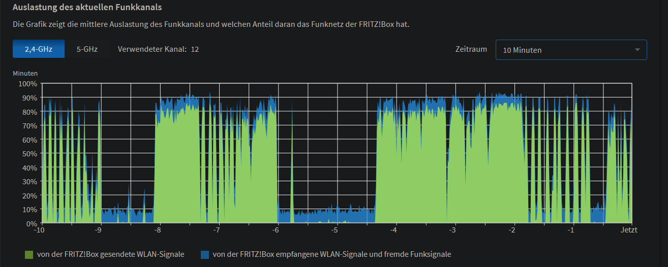

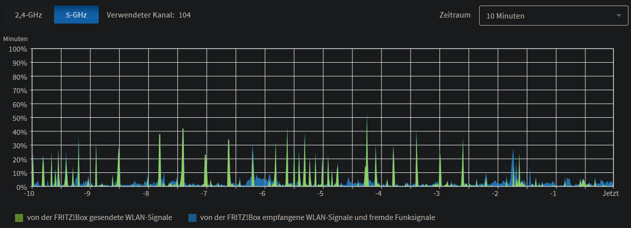

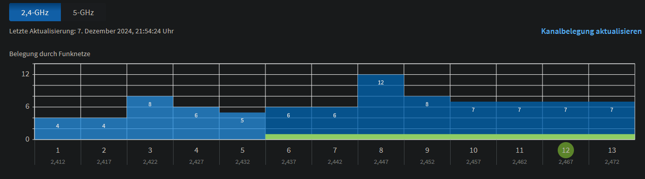

1) Als erstes fällt auf, dass Kanal 12 und 104, denkbar schlecht sind. Mit 104 im 5GHz Band bist du im DFS Bereich, je nach Wohnlage kann das oft zu Unterbrechungen führen wegen DFS aufgrund von Flug-/Wetterradar.
Das könnte deine Wechsel zwischen guter Datenrate und schlechter erklären.
Da die Wlanumgebung ganz gut aussieht, kannst du mal die Kanäle fest einstellen 5GHz Kanal 36 und 52 testen, beim 2,4er kannst du ebenfalls auf 1 Stellen.
2) da nuckelt ordentlich was über WLAN (2,4) an der Leitung von Zeit zu Zeit in den Minuten aus denen der Screenshot stammt, das war bestimmt ein Stream? Wenn nicht, dann mal prüfen welches deiner Geräte da die Funkleistung ausnutzt
Also testen, aber ohne Repeater denn jenachdem was das für einer ist, taugt der nix und killt deine Datenrate nur noch mehr wenn der auf der gleichen Frequenz/Band Senden/Empfangen + Weiterleiten muss.

#23 liefert die Erklärung: Kein freier Kanal. Kein Reichweiten/Hinderniß Problem.
Als erstes würde man 5 Ghz auf K116 stellen, ist ja völlig frei. Beim 2,4 Ghz Band mus der TE feststellen, welche WLANs auf dem Fensterbrett reinkommen von außen und wie stark. Alles unterhalb von -70db kann man ignorieren. Ich würde k1 testen wollen. Dort sind weniger Nachbar WLANs. ggf auf Koexistenz (20Mhz) stellen.

Ja, selbstverständlich sind die bisher gewählten WLAN Kanäle nicht gut gewählt und sollten so wie von Dir beschrieben angepasst werden. Aber die Aufstellung der Fritz!Box auf der Fensterbank und möglichst weit weg vom PC, halte ich persönlich für ebenso kritikwürdig. Eine zentrale Aufstellung würde den Repeater unnötig machen und das WLAN in der ganzen Wohnung verbessern.hildefeuer schrieb:#23 liefert die Erklärung: Kein freier Kanal. Kein Reichweiten/Hinderniß Problem.

"In der WIFI Analyzer App wird mir bei 5GHz jedoch Kanal 36,38,40,42 vorgeschlagen, obwohl diese laut Fritzbox mit am meisten verwendet werden."
warum wohl? Weil der TP Link diese Kanäle nicht kann. Das sind non DFS Kanäle.
