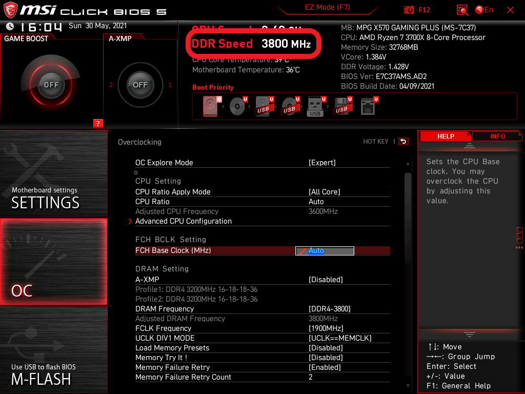

RealityHighGame schrieb:
Ich meine, schaut man dann ins BIOS, steht der RAM weiterhin normal auf 3600Mhz eingestellt, und man denkt erst einmal, alles funktioniert. Erst beim Blick in Programme in Windows erfährt man das wahre Übel.
Das ist so nicht richtig. Man muss nur an der richtigen Stelle nachschauen. Der markierte Wert zeigt die aktuelle RAM-Geschwindigkeit an. Da spielt es keine Rolle was z.B. bei Memory Try It angezeigt bzw. eingestellt ist.
Entweder existiert bei dir im BIOS die Funktion Memory Failure Retry nicht oder sie ist disabled. Bei mir ist es so wie von @Taxxor beschrieben das der PC mehrmals versucht mit den OC-Werten zu starten und wenn das nicht funktioniert kommt ein schwarzer Bildschirm mit dem Hinweis: Memory overclocking failed, press F1 ... um ins BIOS zu wechseln.
Reaktionen: Ratlos83
