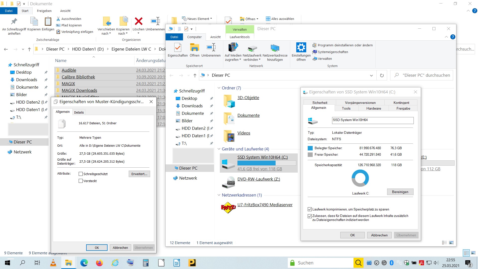

Sorry Leut, aber das sind doch keine Lösungen für das eigentliche Problem. Das es sinnvoller wäre, die Daten auszulagern ist klar, aber ich würde das Gerät gern in der "Urspungszustand" zurückbringen, so dass alle Nutzerdaten wieder da sind wo sie waren.
Das ich dann empfehle sie wo anders zu speichern wäre nur der zweite Schritt.
cartridge_case schrieb:
thrawnx schrieb:
Mein C: z.B. hat ~100GB belegt und das ohne groß Programme drauf, eigentlich nur Office, rest Kleinigkeiten.
offtopic: dann lohnt es sich evtl. die Datei-Bereinigung durchzuführen.
Reaktionen: Pulsar77 und Tanzmusikus
Laufwerk ist komprimiert!
Da ist es auch kein Wunder, wenn 27,5GB Daten auf einmal über 40GB (entpackt) groß sind. ;)
Oder anders herum gesagt, sind vielleicht die "geschätzten komprimierten" 41GB freier Speicher kein ausreichender Platz mehr für 27,5GB (unkomprimierte) Daten.

Edit: OK. Komprimiert ist eine andere Sache. Dann ist die SSD generell zu klein.
Das die "Eigenen Dateien" nach dem verbiegen der Pfade an einer anderen Stelle im System gespeichert sind, ist für den Benutzer transparent; soll heißen, das merkt der nicht.
wo sehe ich das?

janer77 schrieb:
