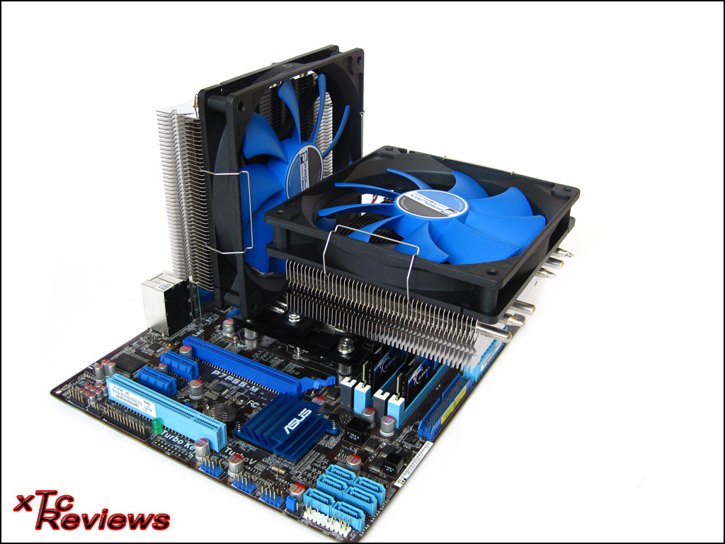

Ja der Genesis ist für 2 Lüfter ausgelegt, an jedem der großen Kühlkörper einen. Aber was für eine CPU hast du denn daß du so einen großen Kühler brauchst?
xtc-albums-review-prolimatech-genesis-dual-blue-vortex-edition-im-pcghx-check-4177-picture391185.JPG

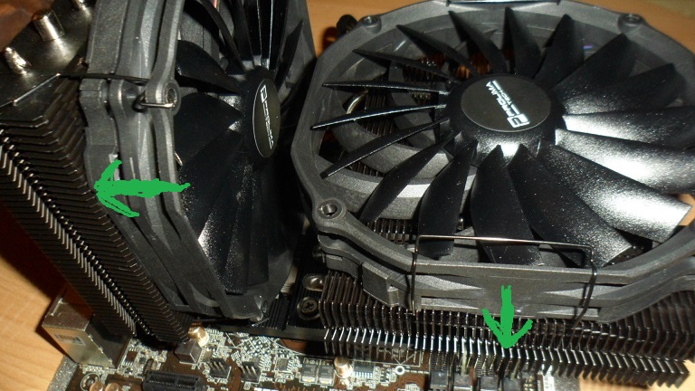

Siehe meine Signatur.
Der eine Lüfter sollte auf CPU/Ram den Luftstrom richten.
Und der andere Lüfter die warme Luft zur Rückseite rausbefördern.

lowprofile schrieb:
@tekkno_Frank und legan710:
der Lüfter ist an dem Kühlkörper montiert, der gleich über der Cpu liegt und bläst, wenn man sich den PC stehend vorstellt, von links nach rechts (von der Gehäusewand zum Mainboard hin sozusagen).
Ja genau. an der Position hat der Lüfter ja genug Raum nach "oben" (der Gehäuseseite) um Luft anzusaugen, weil der andere Kühlturm ja der höchste Punkt (richtugn Seitenwand) ist.
Also ich sehe da für Kühlung und Luftstrom keine Probleme.
