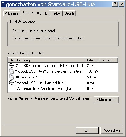

Bei passiv müssen sich die Geräte 500mA teilen.
Kannst dir das über den Gerätemanager auch anzeigen lassen ;)

Hallo wenn die Belastung zu groß wird zeigt er Dir an Stromnetz überlastet USB.
Meines Wissens nach bekommst Du dann auch von Windows 7 eine Fehlermeldung, dass ein Gerät an einem USB Port nicht richtig erkannt wurde. Ein Port stellt wie marcol1979 sagte 500 mA zur Verfügung. Wie viel mA ein Gerät verbraucht, sollte hinten drauf stehen. Auf meine Tastatur steht bspw. 100 mA und das ist auch der Standard für ein Gerät wie Tastatur oder Maus. Also denke mal dass du mit Maus, Tastatur und Drucker auf jeden Fall noch unter 500 mA bist.

ein USB 2.0 liefert laut Spezifikation 500mA.
Für eine NB-Maus und eine Tastatur wird das wohl reichen.
Einfach ausprobieren.
MfG
Danke Euch. Der Gerätemanager meint, Maus und ein USB-Verbundgerät (das ist wohl die Tastatur) brauchen je 100 mA. Ein weiteres USB-Verbundgerät zieht 2 mA, das ist vermutlich der Drucker. Dann reicht das ja locker.
