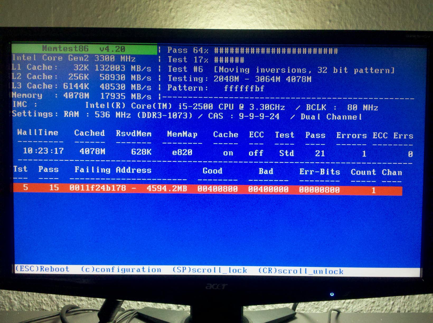

nachdem ich immer wieder unerklärliche Abstürze und Freezes hatte habe ich heute
mal den ganzen Tag über Memtest86+ laufen lassen. Das Ergebniss siehe Screenshot.
Die Frage für mich ist nun, ist das der mögliche Auslöser, oder kann/sollte man diesen
Fehler so vernachlässigen... Die Riegel sind nichtmal 2 Wochen alt, und wurden als
Kit gekauft, sprich Rückgabe/Tausch wäre so oder so das Kit.... Dann steh ich eben
solange ohne Rechner da...
Wäre Toll wenn jemand mir da eben weiterhelfen könnte.
Vielen Dank im Voraus =)

Jeder Fehler ist zuviel.
Wenn Memtest einen Fehler findet ist was mit dem Ram nicht in Ordnung, teste die Riegel mal einzeln und wenn immernoch Fehler auftreten umtauschen.
Wieso läuft der RAM denn mit 1073 Mhz? Find ich auch etwas merkwürdig :p
Edit: Selbst ein Fehler wäre für mich schon Grund genug den umzutauschen

Riegel einzeln testen und auch in anderen Rambänken! Auch mal ohne OC testen.
Ich denke nach den ersten beiden Antworten werde ich den Ram noch in den anderen beiden
Bänken testen, ohne OC (wirkt sich ein höherer Multiplikator auf Memtest aus? Dachte Memtest
läuft sowieso eher in den runtergetakteten Raten) sollte der Fehler dort auch auftreten geht er
zurück. Die Mühe dann nochmal jeden Einzelnen Riegel zu testen schenke ich mir, da das Kit
dann sowieso geschlossen zurück gehen wird.
Vielen Dank jedenfalls

Ist aber schon seltsam, dass bei 21 Durchläufen nur einmal 1 Fehlerhaftes Bit auftritt, und dann erst im 15. Durchlauf. Bei mir waren Speicherfehler in der Regel reproduzierbar und schon im ersten Durchlauf zu sehen. So wird es wesentlich schwieriger zu prüfen wann es in Ordnung ist, weil man nicht weiß wie lange man testen muss.

GZ, ich hab schon viele memtests auf vielen Rechnern gemacht aber das ist erst der 2.Fehler den ich sehe.
Also entweder du hast es mim takt (speicherteiler falsch eingestellt beim übertakten) übertrieben oder der Speicher is kaputt.
So oder so=>umtauschen
Das es solange dauert is nich rätselhaft, der TEst kann nie wirklich jedes bit schreiben, jedenfalls nicht in abzählbarer Zeit.
Einzeln die Riegel testen, wobei die Fehler nicht unbedingt das Problem sein müssen, aber es könnte sein. Dazu auch mal auf den verschiedenen Steckplätzen testen und auch schauen ob auch die Einstellungen im Bios passen.
