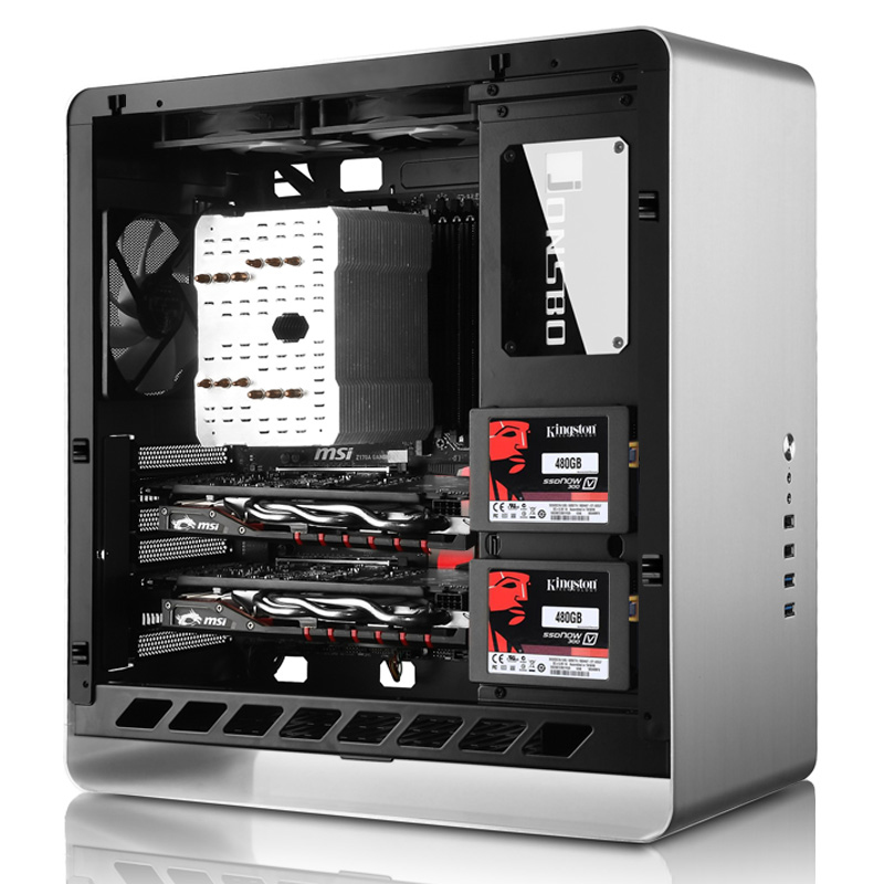

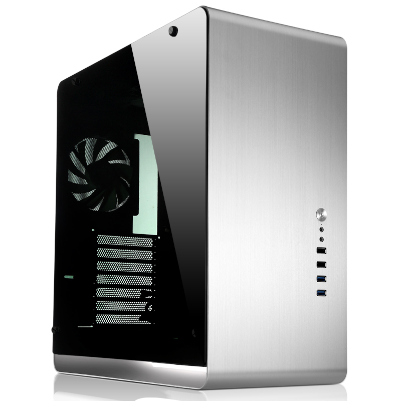

Edit: Beispielfoto vom Gehäuse

Zaptek: Vorne ist geschlossenes Aluminium und keine Montieroption. Fällt damit leider flach.

Btw vorne zu Taugt null...
Wäre für mich ins Sachen Kühlung ein NoGo, selbst wenn es hübsch aussieht
Auch auf dem Schreibtisch.
