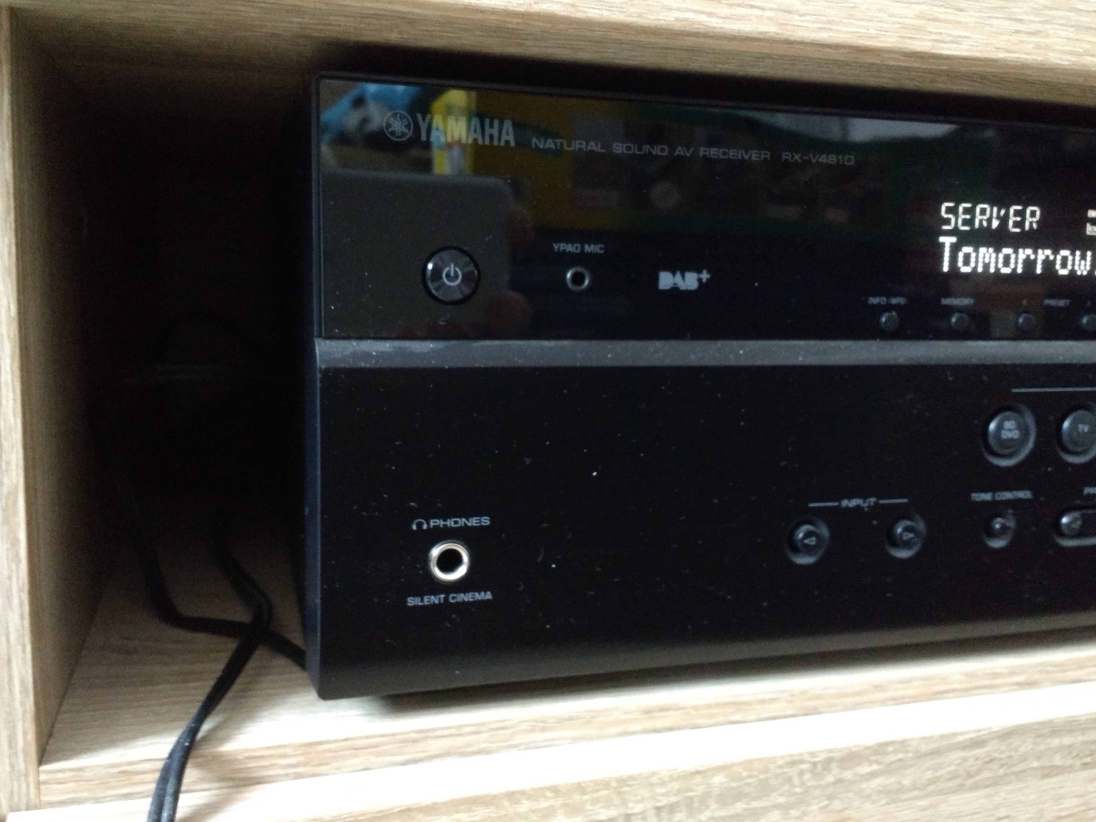

Hinter eine Türe würde ich den nicht packen. Ich habe oben 5mm und seitlich jeweils 5cm, da wird die Platte drüber (die obere und letzte vom TV Board) schon merklich warm. Musste sogar noch die Füße abschrauben sonst hätte er in der Höhe nicht reingepasst. Funktioniert aber schon seit Jahren so. 5x 150W Yamaha AVR. Läuft meist standenlang in ordentlicher Lautstärke. Bisher ist er noch nicht ausgestiegen.

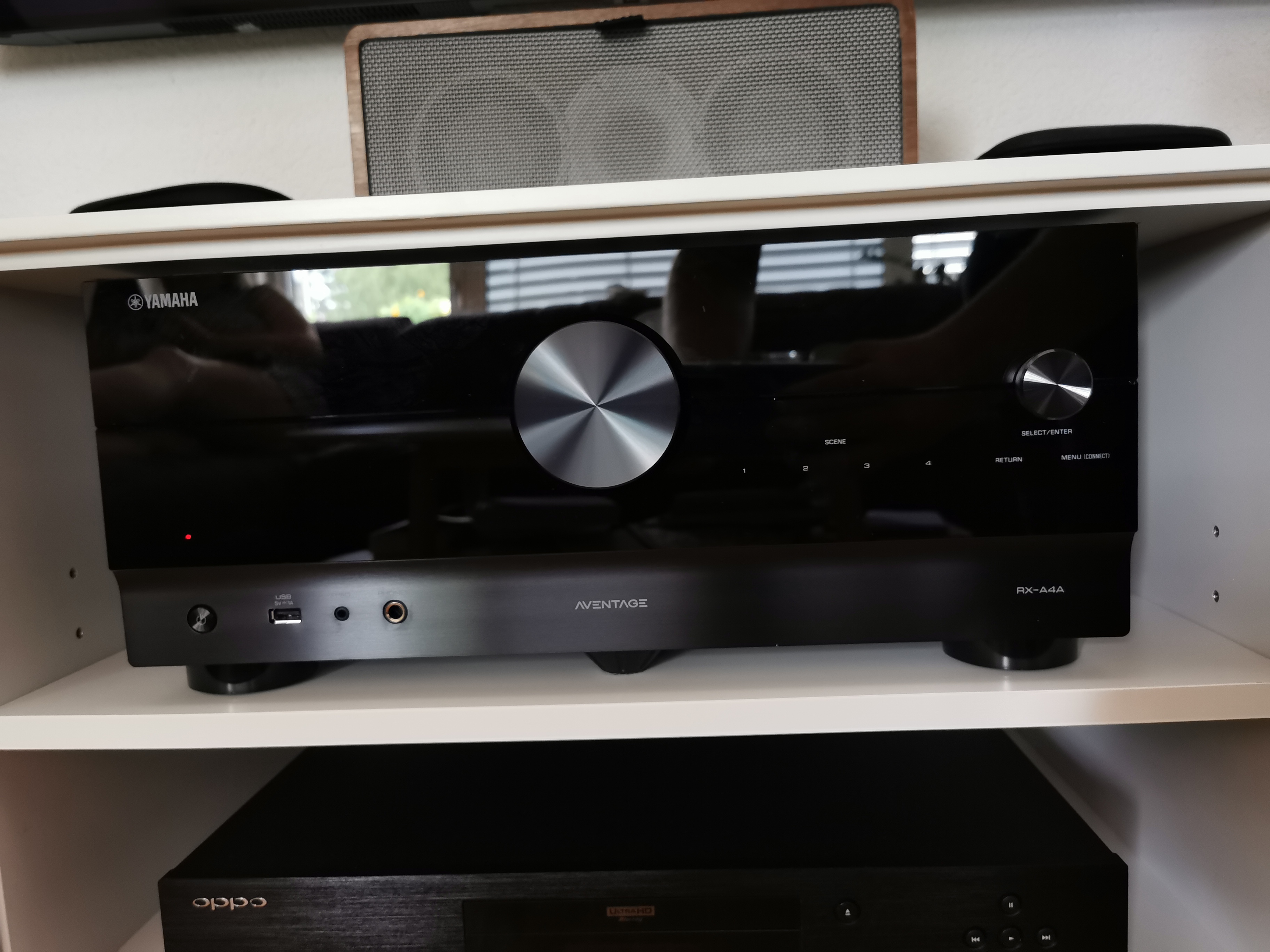

Habe einen Yamaha RX-A4A und er stand bisher immer AUF dem TV Bord. Das sah pottenhässlich aus. Ich habe ihn dann testweise ins offene Fach gestellt. Mit Einlegeboden zwischen 4k Player und AVR. Die Rückwand habe ich ausgebaut.
Ergebnis nach einer stinknormalen DVD mit normaler Lautstärke in Dolby 5.1:
Das Holz des Bords sehr sehr warm, der AVR sogar heiß. Auch wenn an den Seiten und nach vorne und hinten offen ist: Die warme Luft steigt auf und staut sich dort. Das kann gar nicht anders funktionieren, ohne aktives Eingreifen mit z.B. Lüftern.

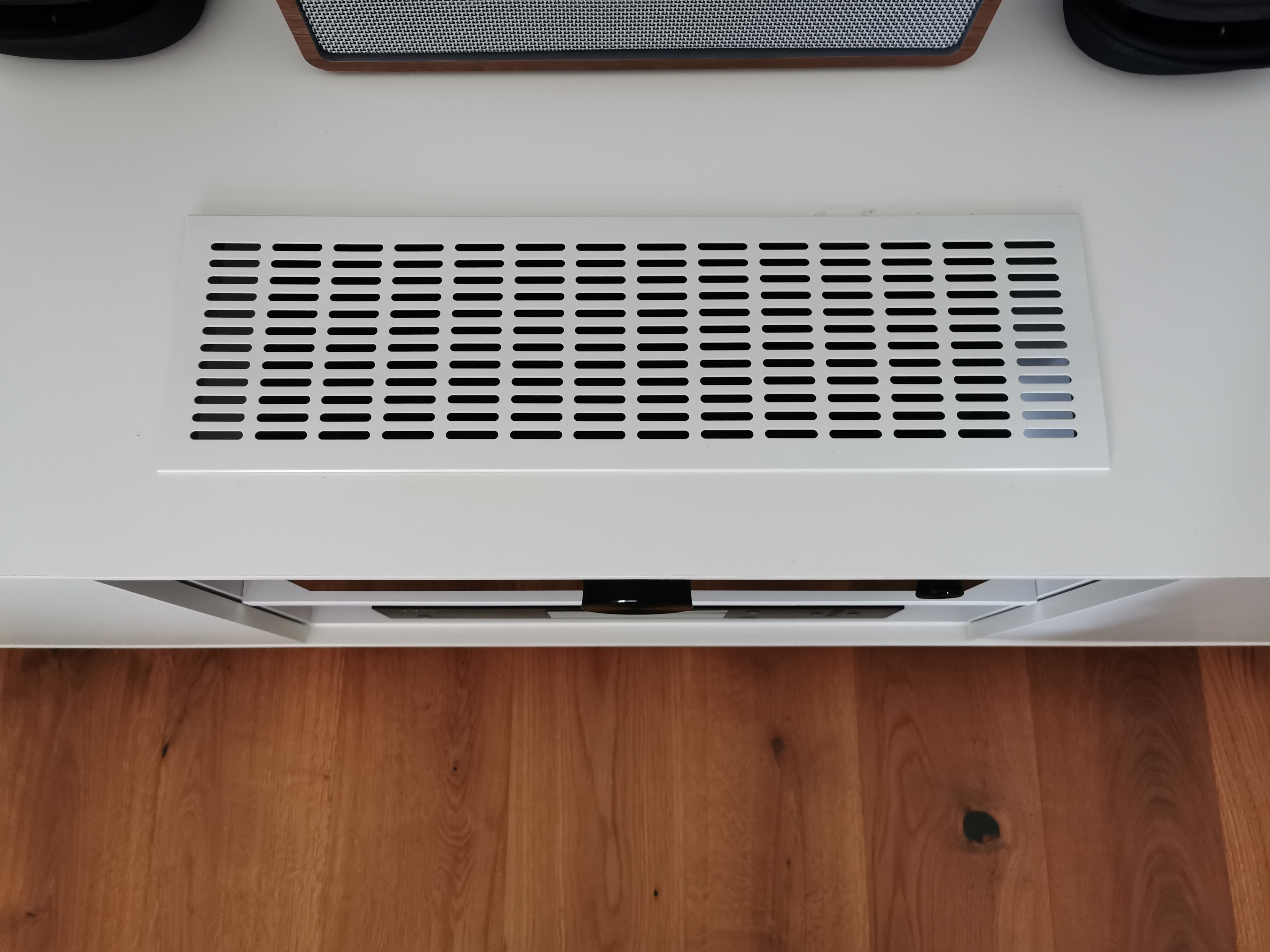

Ich habe es dann so gemacht: Mit einer Stichsäge ein Loch in das Bord und mit einem Abdeckgitter versehen, welches man verwendet, wenn man Heizkörper unter Einbautische oder -bänke etc. verschwinden lässt. Schöner wäre ohne, sieht aber annehmbar aus. Und AVR oben belassen wäre wiederum hässlicher :D
Ist also ein Kompromiss. Aber ein ganz guter. Zwar ist das Lüftungsgitter nur ca. halb so groß wie die Lüftungsöffnung im AVR Deckel, aber jetzt kann die heiße Luft trotzdem nach oben abziehen. Ein erneuter Test bei einer 4K Bluray mit HDR und Dolby Atmos, ordentliche Lautstärke, Dauer 2h: Gerät maximal handwarm. Bin also zufrieden :)
Auch SACDs in 5.1 bei hoher Lautstärke lassen ihn nicht wärmer werden (zumindest lt. "Handthermometer") als am alten Aufstellungsort.

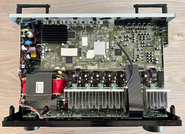

XXL-TEST: 7.2-Kanal-AV-Receiver Denon AVR-X1700H - Multitalent mit Heos-Modul? | AREA DVD

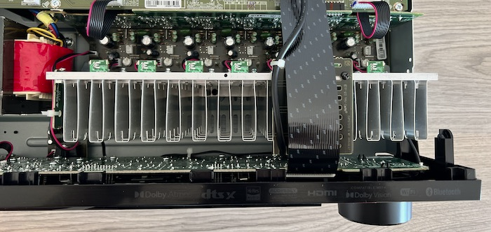

Die Elkos befinden sich vorne
und den Endstufe hinten
Na ja, die brauchen halt Luft, insbesondere, wenn die AVRs mal gefordert werden.
