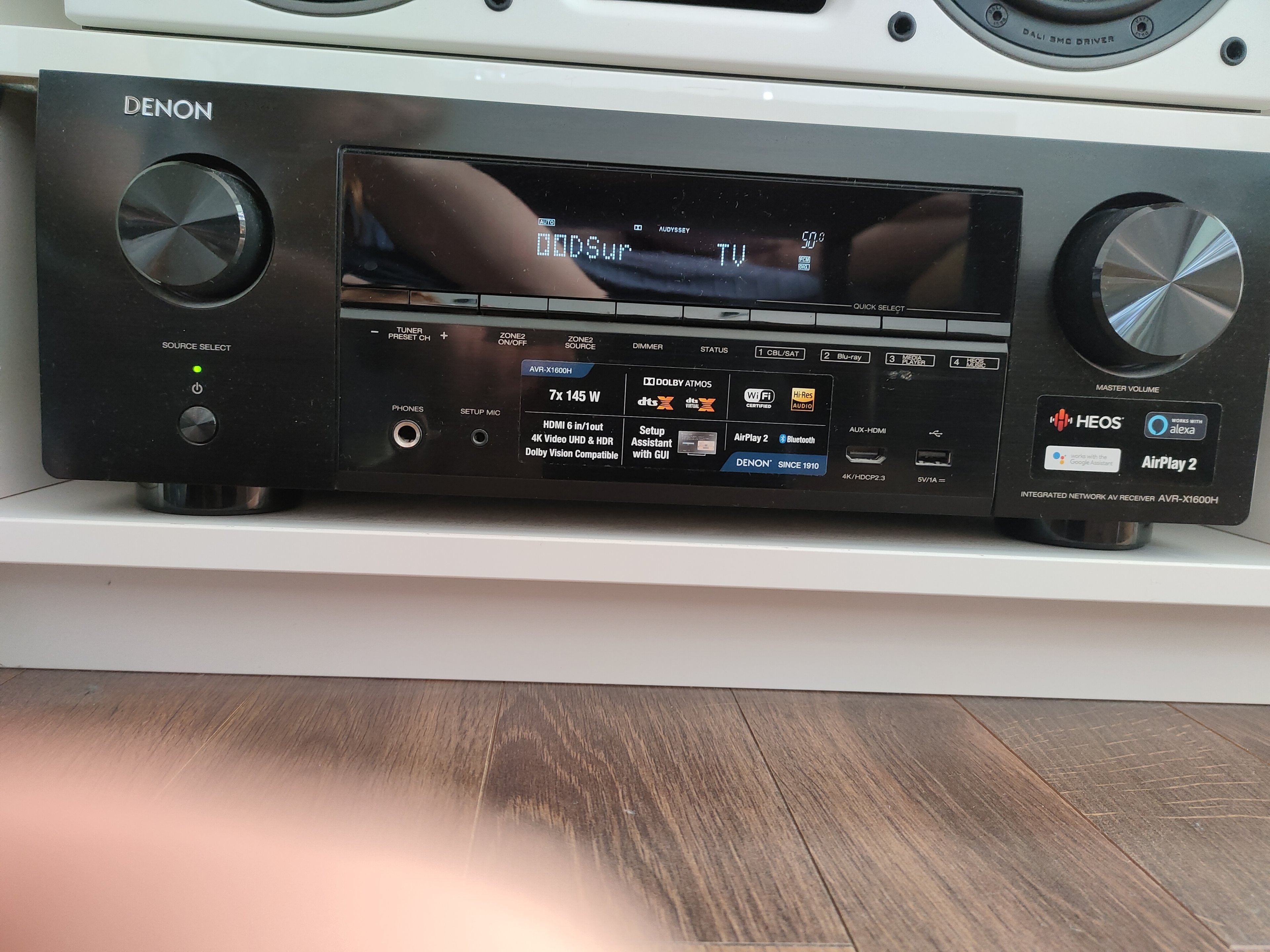

Wir haben wirklich lange nach ein passendes Sideboard für unsere Bedürfnisse gesucht und wirklich nichts gefunden (außer Neukauf für Unsummen an Euros).
Vielleicht überlege ich mir in Zukunft noch etwas.

Moin,Skaiy schrieb:Seit mehreren Monaten haben wir keine Probleme. Läuft stundenlang am Tag.
Die Langzeitfolgen kann ich dir aber nicht sagen. Ich hafte für nichts.![]()
habe den gleichen AVR und der wird wg. A/B Endstufen ganz schön warm !!
Ich würde wenigstens die Füße abschrauben um "etwas" Luft zu gewinnen und selbst dann wäre Deine Konfig. grenzwertig !
Oh, danke für den Tipp. Das werde ich wohl machen.Willmehr schrieb:wenigstens die Füße abschrauben
