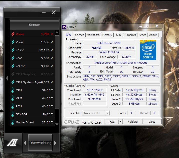

Ich hab mir ein neues Mainboard (Asus Z97 Pro Gamer) + passende CPU (i7 4790k) gekauft und alles eingebaut.
Es läuft alles prima, nur wenn ich das System hochfahre bringt die AI Suite II mir eine Warnung, dass ich eine VCore-Spannung von 1,776 V hätte. Nach weiterem gegoogle finde ich heraus, dass die AI Suite öfter spinnt. Deswegen habe ich mir CPU-Z heruntergeladen, der zeigt mir eine Spannung von 0,980-1.2 V an. Meine Frage:
Welcher Software kann ich denn nun vertrauen und bis zu welcher Spannung kann ich mir sicher sein, dass meiner Hardware nichts geschieht?

Deinstallier den ASUS Mist, das was CPU-Z anzeigt stimmt.
Bei 1,7V hättest du die CPU schon über den Jordan geschickt ;)
Ist die ASUS Suite direkt von der ASUS Seite oder von der mitgelieferten CD? Falls letzteres, dann schau, ob die Version von der ASUS Seite aktueller ist und installier mal diese. Wenn das nicht hilft kannst du ja mal ein Update vom Board machen. Eigentlich ungefährlich, solange dir nicht mitten drin der Strom ausfällt.
Man sollte aufpassen, dass man nicht bei irgendein Übertaktungstool etwas falsches eingestellt hat. Aber bei 1,7 V und mehr, sollte eigentlich dein CPU nicht mehr da sein. ;)
Wenn du diese Tools nicht benötigst, würde ich die deinstallieren. Danach würde ich im BIOS gucken, was dort so eingestellt ist. Alles mit übertakten etc. was du auch selber nicht möchtest, würde ich deaktivieren. Besonders, wenn die Spannung irgendwo so hoch eingestellt ist.

1,7 klingt mga viel, wenn ie temps ok sind dann kannst du von einem auslesefehler ausgehen
Wenn die CPU wirklich 1,776 Volt aushalten sollte, ist das ne extrem krasse CPU! Unbedingt behalten, die ist was wert! :evillol:
Das was im BIOS steht, zählt, ganz einfach. Wenn da die Standard Voltzahl steht, dann ist das so.
Also hab auch grad nochmal ins BIOS geschaut, da stehen auch die 1,09iwas V. Dann belasse ich das mal so, sitze gerade an meiner Bachelorarbeit und kann keine weitere Verzögerung gebrauchen, der alte Mainboard+Netzteil-Crash war schon genug. BIOS-Update wird dann evtl nach Abgabe durchgezogen.
