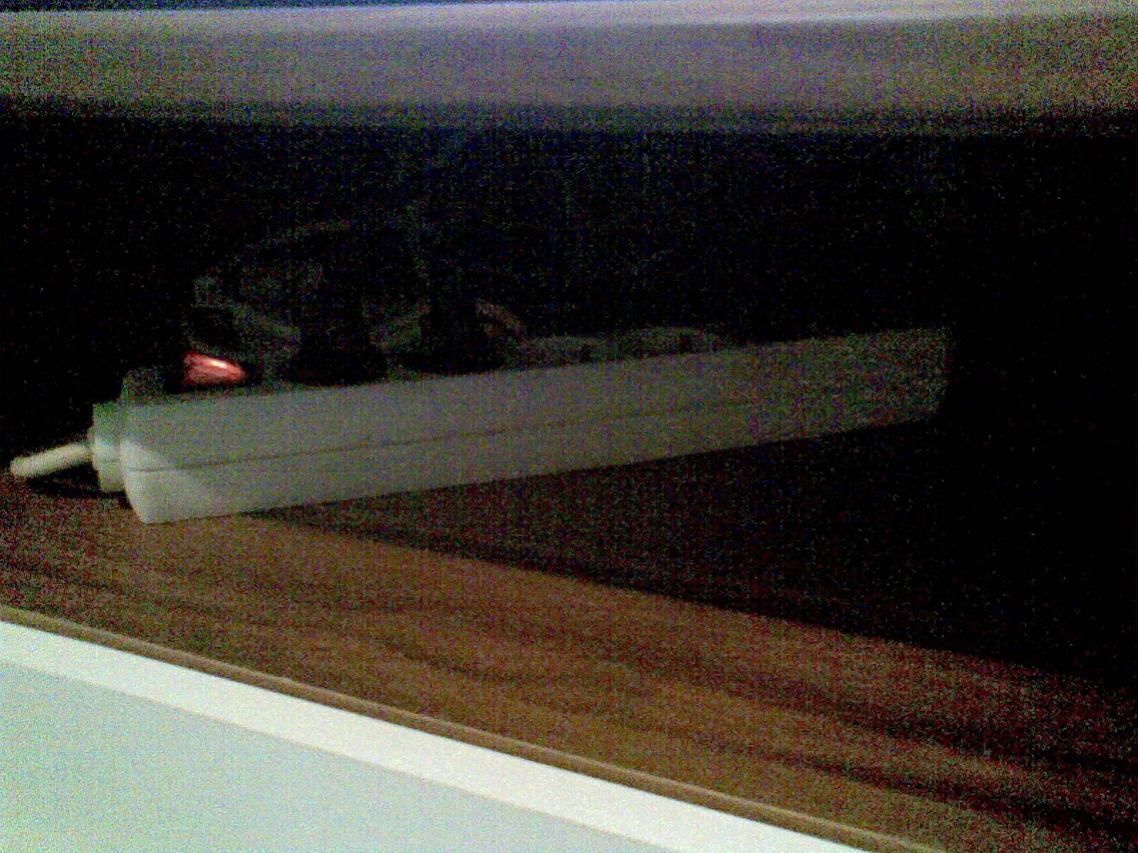

Hallo Community, da ich mich nicht mit strom auskenne wollte ich mal jemand mit kenntnissen fragen, wieviel Watt darf ich eigentlich aus einer 5-Fach Stromkabel Verlängerung ziehen ?
Umgenau zusein ist in einem raum bei uns auf der einen seite keine Steckdose dort soll aber der pc, tv, und eine 5.1 Soundanlage angeschlossen werden. Nun liegen 2 Steckdosen gegenüber von der Wand wo der pc, tv und die 5. anlage hin soll, jetz habe ich ein langes strom verlängerungs kabel genommen es verlegt in einem kabelschacht und daran habe ich dann noch eine 5-fach steckdose angeschlossen also sowas hier: http://www.ace-technik.de/dokumente/artikel/FotoGross/720624.jpg
Da ja ordentlich Watt aus der strom verlängerung gezogen wird, ich denke so um die 600 watt bei Last. Kann das zu komplikationen führen ?
600W packt jede Steckdose locker, worüber ich mir eher Gedanken machen würde ist die Steckdosenleiste ;)
Danke für die schnelle antwort, also ob die Kabel hochwertig sind weiß ich nicht, das verlängerungs kabel ist aber ziemlich dick, bei der 5-Fach steckdose handelt es sich um eine normale ausm Praktiker. Hat glaube ich 10 oder 12 euro gekostet.
... und genau diese Baumarkt Teile vom Grabbeltisch taugen selten was. Aber naja, davon sind in Deutschland Millionen im Einsatz, ihr werdets überleben.
Wenn du eine 16 Ampere Sicherung im Sicherungskasten hast, darf du höchstens 230Volt*16Ampere=3680Watt ziehen, aber in der kompletten Leitung. Du musst also eigentlich auch alle anderen Steckdosen mitrechnen, die mit an der einen Sicherung hängen. Ansonsten fliegt im besten Fall die Sicherung raus, im schlimmsten Fall gibt es einen Kabelbrand.
Dicke Kabel können einfach viel Kunststoff haben, der Kabelquerschnitt kann trotzdem recht gering sein. Oftmals wird auch an der Verbindung Kabel/Stecker gespart und die Zugentlastung spottet ihrem Namen. Wenn möglich sollte man bei einer solchen Bastellösung mit Verlängerungskabeln diese Punkte kontrollieren. Empfehlenswert sind auch gummierte Stecke, da reine Stecker aus Plastik verspröden (siehe unten)
Auch bei teuren Steckdosenleisten aus dem Baumarkt muss noch nix gesichert sein. Die Kontakte können trotzdem lausig über dünnstes Blech ausgeführt sein. Funktionieren zwar aber auf Dauer oftmals nicht so der Bringer. Wichtig ist auch, dass die Dinger regelmäßig kontrolliert werden, da die Kunststoffgehäuse unter Licht- und Wärmeeinwirkung versprödet. Hatte schon mehrfach das Vergnügen beim Ziehen des Steckers aus so einem Ding das Gehäuse zu zerdrücken und so über mich den Fehlerstromschalter aus zu lösen (besonders lustig wenn man gerade auf ner Leiter steht um Scheinwerfer um zu hängen).
Steht meistens auf den Steckdosenleitungen hinten drauf für wieviel Watt sie ausgelegt sind... aber ich glaub 600Watt stckt die weg... wären ja nicht mal 3A...
Also an dieser einen steckdose hängt nur mein verlängerungs kabel mit der 5-Fach steckdose und an dieser 5 fach steckdose sind momentan immer Pc, TV, 5.1 anlage ich habe zwar den drucker/scanner auch angeschlossen dieser ist aber selber nicht angeschlossem am drucker hinten.

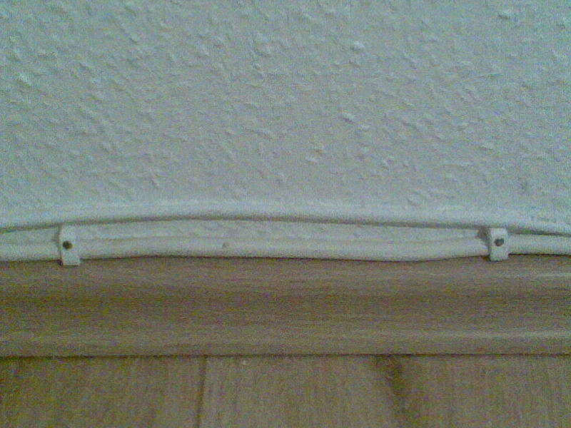

Ich habe noch 2 Bilder wie ich es vorher provisorisch hatte :D
Bei den 2 weißen Kabeln Handelt es sich einmal um das Strom kabel (unten) und darüber ein Internet Kabel dies ist aber jetzt hinter der leiste verlegt.
ich hoffe das mir hier nichts um die ohren fliegt da mein Fernseher (46 Zoll) laut samsung maximal 210 watt saugt, der pc bei last auchnochmal so 426. Die 5.1 anlage kann man da glaube ich weglassen.
ps. die bilder sind leider nur mit einer Handy cam aufgenommen worden.

die 3600 W beziehen sich nicht nur auf die Steckdose, sondern auf alle Steckdosen die mit an der Sicherung hängen, womöglich auch noch das Licht.
Aber ich denke da brauchst du dir noch keine Sorgen zu machen. Es sein denn du hast an einer der anderen Steckdosen noch mal so ne komplette Anlage hängen, oder zwei.
Ich würde auf jeden Fall aufpassen, das du das Kabel der Leiste nicht Kreisförmig aufrollst. Sonst hat das Kabel einen spulenähnlichen Effekt, was zu einem Kabelbrand führen kann.
Bei Kabeltrommeln steht z.B. oft drauf, wo hoch der Verbrauch der angeschlossenen Geräte mit aufgerollten- und im abgerollten Zustand sein darf. Ich glaube der Unterschied betrug gut 1kW.
Wenn du das Kabel aber gerade verlegst, so wie du es getan hast, dann ist alles ok.
