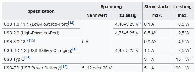

Also in der Wiki steht das:
https://de.wikipedia.org/wiki/Universal_Serial_Bus#Spannungsversorgung
Das hat aber nichts mit Lanes zu tun.
Reaktionen: MirageDU
