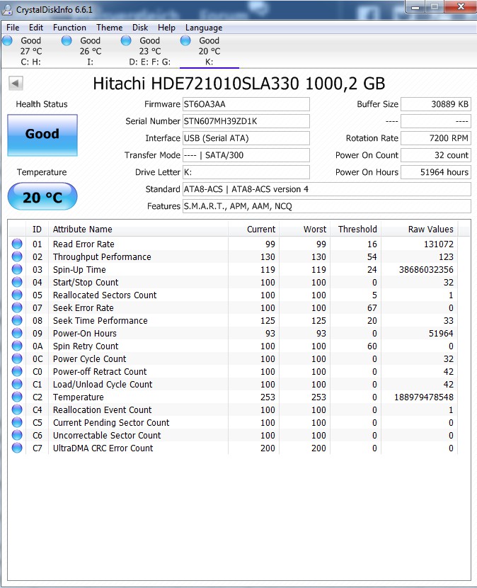

Meine Älteste: hitachi.jpg
Nicht wundern, der eine Sektor ist manuell bei CDI ignoriert. Habe ich günstig bekommen und hat den BurnIn ziemlich gut überstanden, fristet ihr Dasein nun als nicht so wichtige Backup Platte.
Die von smuper ist 6 Jahre alt, so 5 bis 7 Jahre sollten HDDs halten, wenn sie bestimmungsgemäß genutzt werden und die Hitachi hat ja eine Zulassung für den Dauerbetrieb, da passt es also.

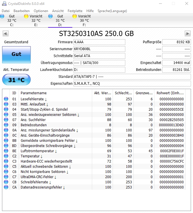

Das wäre sehr wenig, ich habe hier noch ältere Platten die gute Smartwerte haben. Meine Windows HDD ist 4 Jahre und 12639 Stunden.
Dann poste mal den unteren Bereich, dann können wir es sagen :)

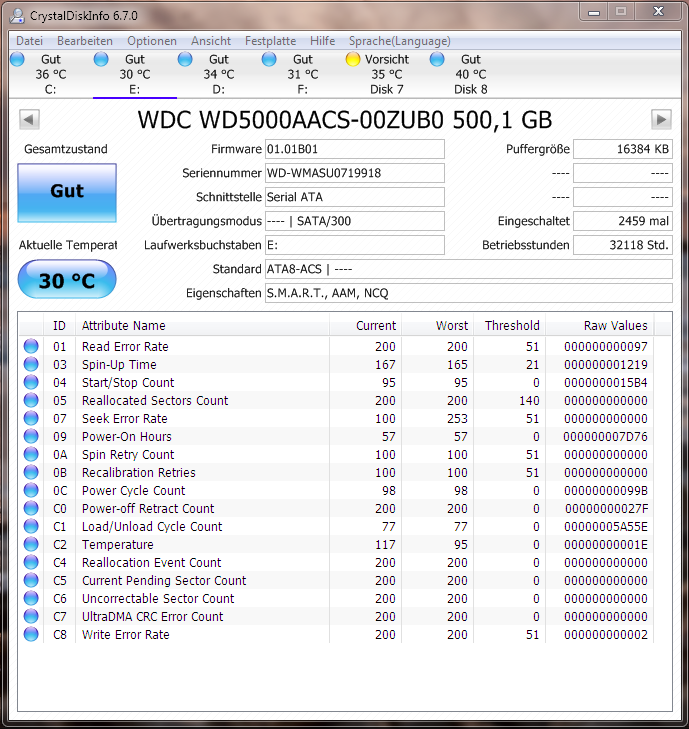

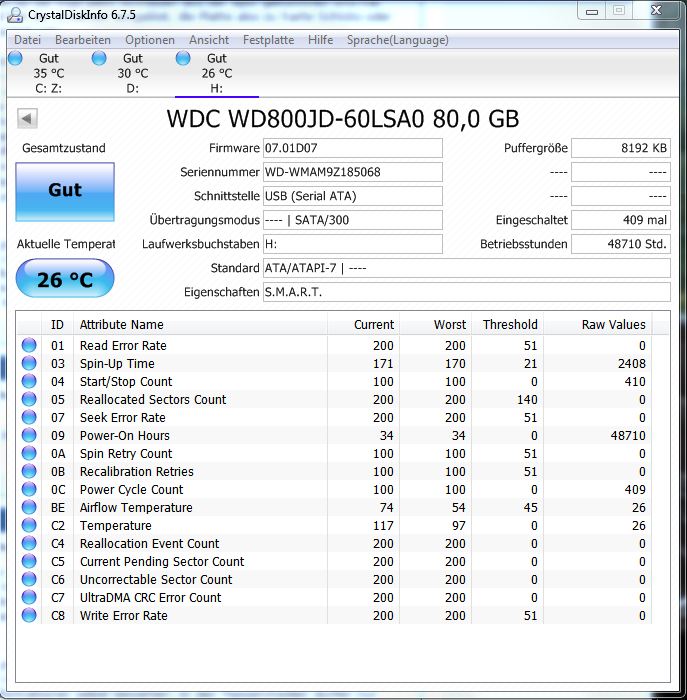

Im Anhang die älteste Platte, ist im alten PC.

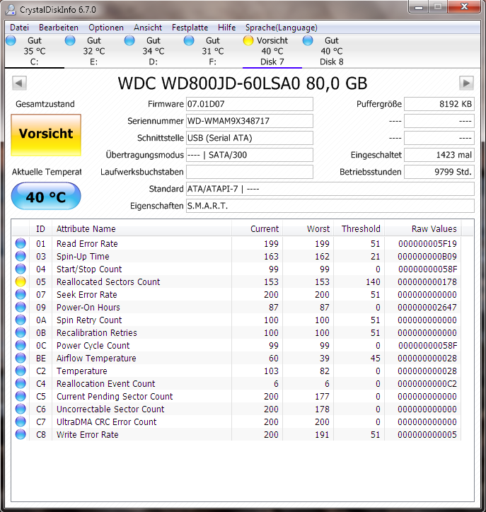

​Bevor einer Fragt: Disk 7 stammt vom der Arbeit, nach einigen "clean all" sind die Reallocated massiv gestiegen. Wollte die "kaputtschreiben", nur sind aktuell keine weiteren dazugekommen. :evillol:
Dann gab es offenbar vorher eine Menge schwebender Sektoren die beim Überschreiben durch Clean All dann als defekt erkannt und durch Reservesektoren ersetzt wurden.
@Holt: Jup, 299 Stück waren es vorm ersten "clean all". Naja jetzt liegt sie im der Elektroschrottkiste ;)
Es gibt 4 Schwebende Sektoren, da ist noch nichr kritisch. Schwebende Sektoren sind erstmal einfach nur Sektoren deren Daten nicht mehr zur ECC passen, da gibt die Platte statt der Daten einen Lesefehler als Anwort wenn man versucht diese zu lesen. Das kann auch anderen Gründe als defekte Oberflächen haben, z.B. einen Stromausfall während eines Schreibvorgang der dazu führt, dass eben nicht die ganze Daten plus der neuen ECC geschrieben wurden oder wegen eines Stoßes oder Vibrationen ist der Kopf beim Schreiben aus der Spur gekommen und hat Daten auf der Nachbarspur überschrieben. 6 mal hat der G-Sensor ausgelöst, die Platte also zu harte Schicks oder Vibrationen erlitten, dabei könnte es also z.B. passiert sein.
Die Controller merken sich die schwebenden Sektoren und prüfen die Daten nach dem erneuten Schreiben auf diese Sektoren, dann verschwinden diese einfach oder werden eben durch Reservesektoren ersetzt. Ein Backup auf einer anderen Platte, wie z.B. einer USB Platte die nur als Backupplatte genutzt wird, hast Du hoffentlich. Wenn nicht, lege eines an, das geht auch auf einem NAS oder in der CLoud. Danach kann Du mal mit chkdsk /B E:, chkdsk /B D: und chkdsk /B C: eine Überprüfung der Oberfläche anstoßen, die dauert eine Weile und lass besser nur ein chkdsk zur Zeit laufen, dann sollten die schwebenden Sektoren verschwunden sein. Vielleicht gibt es danach wiederzugewiesene Sektoren, dann war die Oberfläche an den Stellen defekt und im schlimmsten Fall hat die Platten einen Schaden und verreckt bei dem Stress, dann wäre sie aber sowieso bald aufgefallen und dafür dann keine Daten zu verlieren, sollt Du ja auch vorher ein Backup anlegen, dass sollte man sowieso immer haben, denn nicht jede Ausfall künfigt sich an und nicht nur HW Ausfälle können zu Datenverlust führen.
