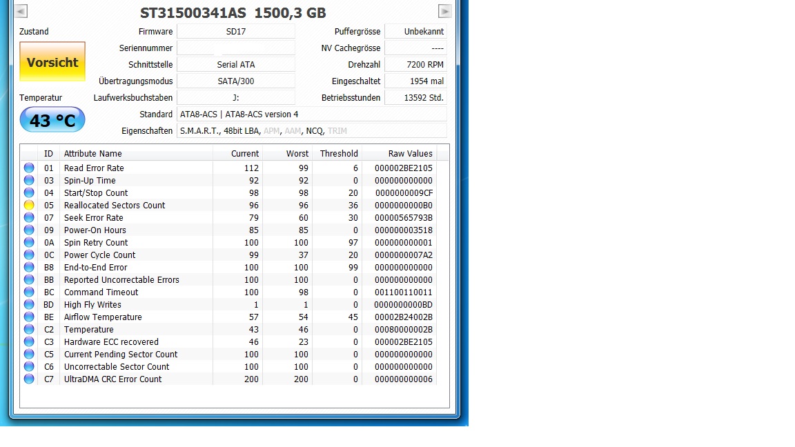

Ich habe eine andere HDD (Seagate Barracuda 7200.11 1500GB, SATA II (ST31500341AS); FW SD17) die voller Daten ist und zu der mir CDM "Vorsicht" ausgibt zu den wiederzugewiesenen Sektoren. Die Garantie läuft noch bis Anfang Oktober 2013. Ich bin unsicher ob ich diese auch zur RMA geben könnte oder ob das "zu wenig" ein Grund ist zum Austausch. Seatools geben mir an angeblich kein gravierendes Problem gefunden zu haben.

Hier mal ein Foto von CDM von der anderen HDD:

Die Barracuda sollte Beizeiten ausgetauscht werden:
176 defekte Sektoren wurden durch Reservesektoren ersetzt (05)
1 Spin Retry (0A), hier konnte die Platte beim 1.Versuch nicht die Solldrehzahl erreichen
17 Command Timeouts (BC), vermutlich bei vergeblichen Versuchen, deekte Sektoren doch noch zu lesen
189 High Fly Writes (BD), Schreibfehler
Die SMART Werte werden im Servicebereich der Festplatte gespeichert.
