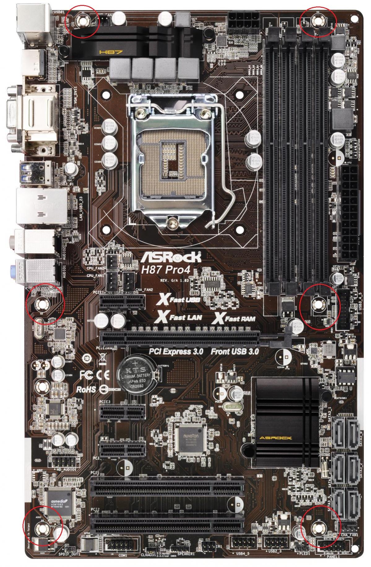

Es sind definitiv 9 beim ATX Standard, das H87 ist schmäler als der Standard. Welches Gehäuse? evtl. sind schon Abstandshalter vormontiert
Man braucht so viele Schrauben, wie Löcher im Mainboard sind (die Löcher für den CPU Kühler nicht mitgezählt). Und das Bord darf nicht auf dem Gehäuse aufliegen, also braucht man auch so vele Abstandshalter. Es sei denn, die sind im Gehäuse schon drin, manchmal gibt es das.
Eine weniger ist nicht schlimm, aber das Board muss schon sicher liegen, sonst biegt man es kaputt, wenn man z.B. ne Grafikkarte oder RAM installiert!

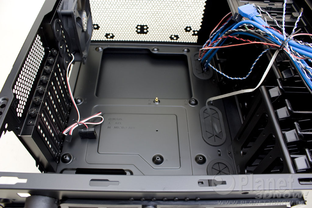

Das hat doch die Abstandshalter quasi integriert, da brauchste sonst keine draufschrauben. Das die nur 3 Schrauben fürs Mainboard mitliefern kann ich irgendwie nicht glauben. Schau da nochmal genauer nach ob die 3 Schrauben nicht für was anderes sind

Hier ein Bild vom Zubehör die 3 Schrauben sind für die ODD Montage und das andere Set Schrauben fürs Mainboard
Ja, die Erhebungen sind die Abstandshalter. Die Anleitung habe ich auch gerade angesehen. Deswegen auch nur 3 Abstandshalter, falls man die zusätzlichen Löcher nutzen muss.
Es werden 3 "ODD Screws" mitgeliefert, das einzig sinnvolle was mir dazu einfällt wäre "Optical Disk Drive". ODD = Mainboard ... das bekomme ich nicht hin^^. Irgendwie seltsam. Versuch mal, ob andere Schrauben, vom Gewinde her, zu den Löchern und Abstandshaltern passen.

Das sind keine integrierten Abstandshalter. Das sind lediglich die Bohrungen, wo die Abstandshalter eingeschraubt werden.
@miac - Quatsch, das sind Erhebungen, da kommen keine Abstandhalter mehr rein,
habe selber mehrere Gehäuse, bei denen das so gelöst ist. Da wird das Motherboard
direkt aufgelegt und die MB-Schrauben reingedreht.
Der Durchmesser der Erhebungen entspricht an der Spitze dem von normalen Abstandhaltern, so dass das einwandfrei passt.

Das ist leider nicht deutlich zu erkennen. Wenn die nicht isoliert sind, dürfen die das Mainboard nicht berühren.
Im Zubehör sind 3 kleine Abstandshalter enthalten. diese müßten auf die Erhebungen geschraubt werden.
Wenn du direkt mit Schraiben das Mainboard in mehreren Fällen auf die Erhebungen aufgeschraubt hast, hast du in mehreren Fällen Mist gebaut.
3 Abstandshalter sind normal.

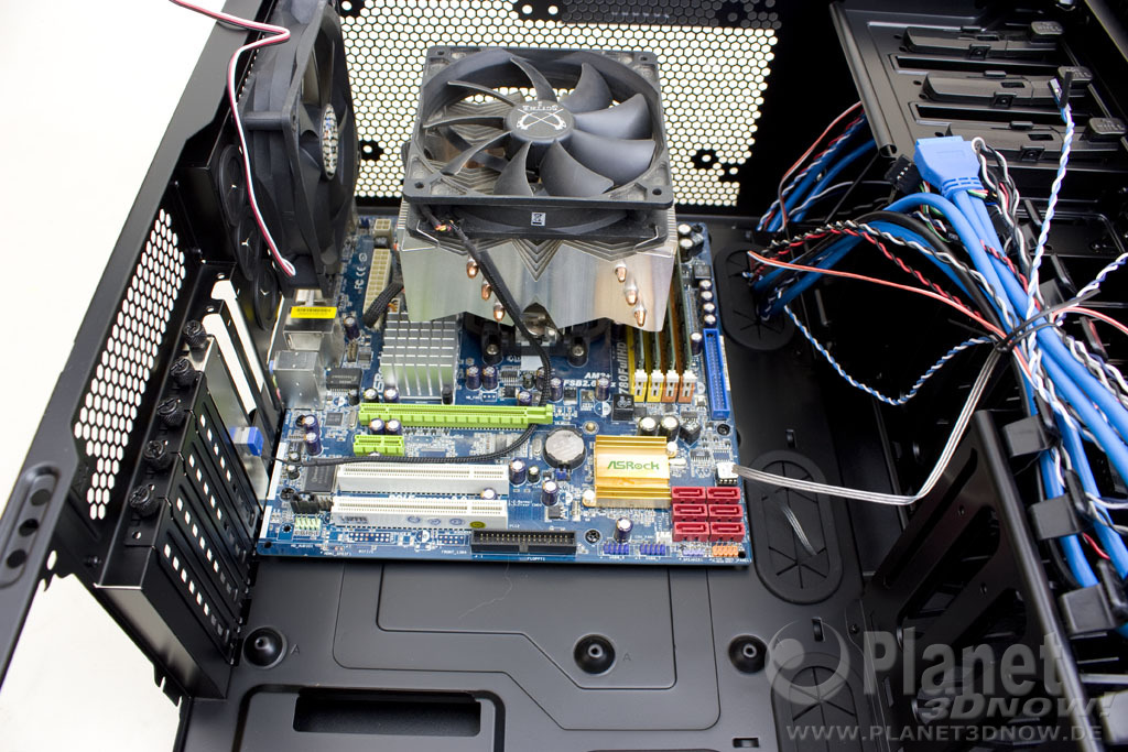

"Kommen wir zum Einbau. Der Mainboardträger ist beschriftet und die Anzahl der zu montierenden Mainboardabstandhalter hält sich in Grenzen, es sind nämlich maximal drei Stück, mehr gehören nicht zum Lieferumfang. Mittig ist bereits ein Abstandshalter vormontiert, der als Zentrierung dient. Der Mainboardträger verfügt über diverse Erhöhungen, in welche die Schrauben zur Befestigung des Mainboards direkt eingeschraubt werden können."
http://www.planet3dnow.de/vbulletin/showthread.php?t=411962
Die anderen Schrauben scheinen keine Abstandshalter zu brauchen, wie hier zu sehen:
http://www.planet3dnow.de/photoplog/file.php?n=23646&w=o
http://www.planet3dnow.de/photoplog/file.php?n=23648&w=o
