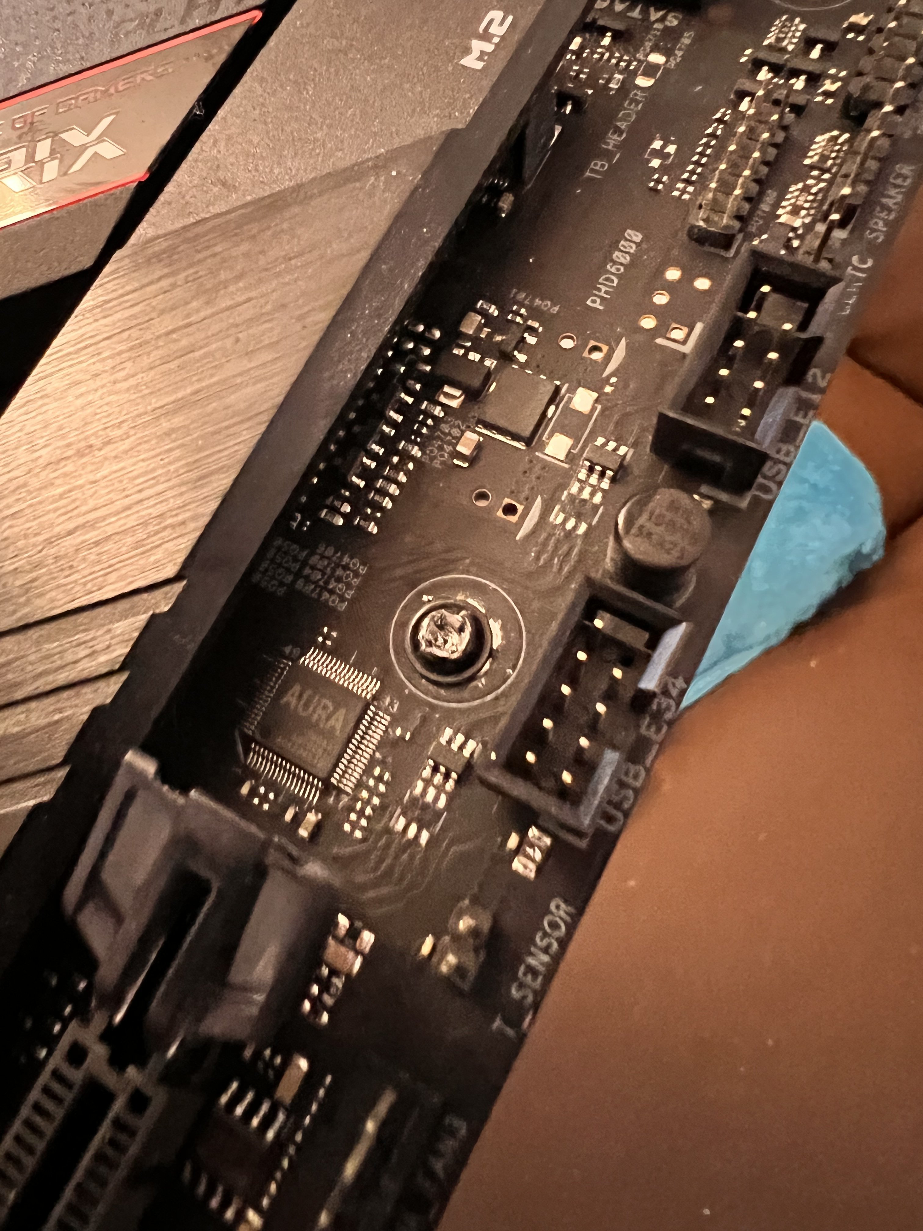

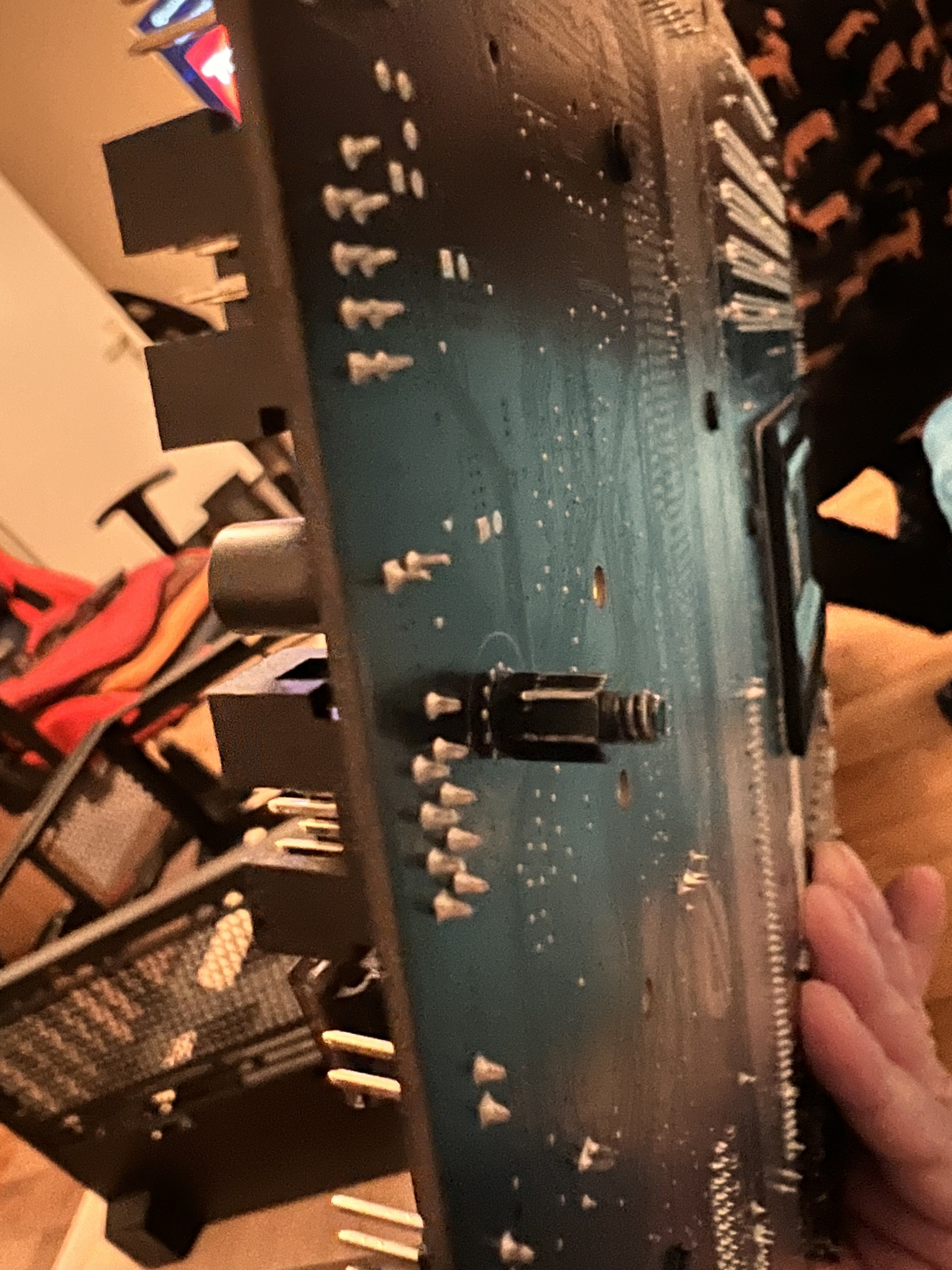

Hallo Leute, ich sollte gerade das Mainboard von meinem Bruder ausbauen, und siehe da was ich gefunden habe, hat er ne Ahnung wie ich das lösen kann ?

moosgummi oder 5-10 schichten frischhalte folie auf den kopf und dann den schraubendreher da rein pressen. dann nochmal probieren.
Standoff natuerlich festhalten.
Sonst das Standoff ab-Dremeln oder die schraube ausbohren.
Woher sollen wir das wissen, wir kennen deinen Bruder nicht.
Ansonsten den Abstandshalter mit ner Zange festhalten und die Schraube entfernen.

Ggf, reicht es auch, nur den Standoff mit einer Zange oder einem kleinen Schraubenschlüssel (sieht auf dem Foto aus, als ob ein Schraubenschlüssel auch passen könnte) zu drehen. Vielleicht löst sich dann die Schraube etwas.
Ansonsten gibt es auch spezielle Bits, um durchgenudelte Schrauben zu lösen.
Für die Zukunft:
1. Solche Schrauben müssen nicht derart angeknallt werden, dass man sie beim Lösen beschädigt.
2. Passende Schraubendreher / Bits benutzen.
THIS. Oder wie mein Vater immer zu pflegen sagte: "Nach fest kommt ab."
"Handfest" reicht im Rechner absolut. Sobald nur etwas Widerstand beim anschrauben kommt: Fin.
Also nicht drehen, bis man trotz größter Kraftanstrengung nicht mehr weiterkommt :D
Mit etwas Mut ausbohren, wäre aber die letzte Möglichkeit, die ich versuchen würde. :-)
Hat funktioniert, hab das scheiß Ding, mit nen kleinen Schlitz da raus gebohrt :) danke jungs ich sag ihm das er nächstes mal besser aufpassen soll
