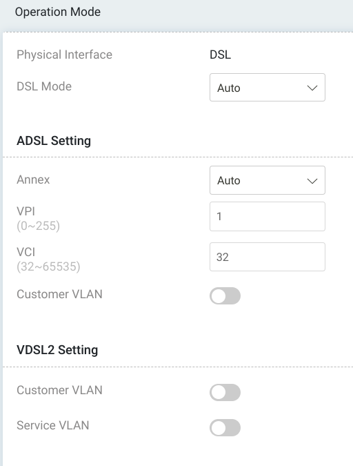

Der Vigor167 ist da, muss ich alles abschalten wenn die Fritzbox die Verbindung komplett alleione aufbauen soll?
Anschluss ist Telekom VDSL 100, EasySetup odeer wie sich die automatik schimpft ist im Telekom Account selbstverständlich deaktiviert, Fritzbox 4060 soll manuell mit login Daten gefüttert werden.
Ist das so richtig, oder nicht, und noch etwas zu beachten, gibt aber kaum noch einstellungen, FW ist 5.2.4.!?
Vorm umstöpseln noch ein portreset in der Telekom App auslösen?
Bezüglich VLAN7? Ist egal.
Selbst wenn man das VLAN7 in der FRITZ!Box angibt, AVM probiert dann mit und ohne VLAN7.
Dann kann man ja gar nichts falsch machen, dann lasse ich das Vigor so wie auf dem Screenshot.
Vielleicht werden dann ja sogar die Daten aus dem Backup übernommen, keine Ahnung wie das vom Wechsel von Modem Router auf Router ist.
Aber Zugangsdaten wären ja vorhanden, und wenn die Box dann selber alles aushandelt, dann stehen die Chancen ja fast schon gut für einen schnellen fliegenden Wechsel.

Wenn du mit dem Überprüfen der Zugangsdaten wartest, bis der DSL-Sync am Vigor167 vorhanden ist, stehen die Chancen gut, dass du nach 20 Sekunden eine Internetverbindung hast :)
