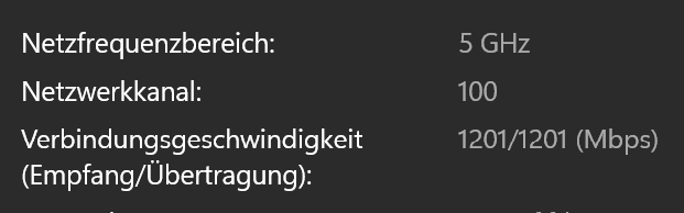

Windows sagt
Code:
Protokoll:    Wi-Fi 6 (802.11ax)
Sicherheitstyp:    WPA2-Personal
Hersteller:    MediaTek, Inc.
Beschreibung:    MediaTek Wi-Fi 6E MT7922 (RZ616) 160MHz Wireless LAN Card
Treiberversion:    3.3.0.662
Netzfrequenzbereich:    5 GHz
Netzwerkkanal:    100
Verbindungsgeschwindigkeit (Empfang/Übertragung):    1201/1201 (Mbps)
Woran kann das noch liegen?

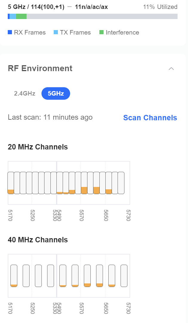

Hier noch das RF-Environment
Gruß,
Hendrik

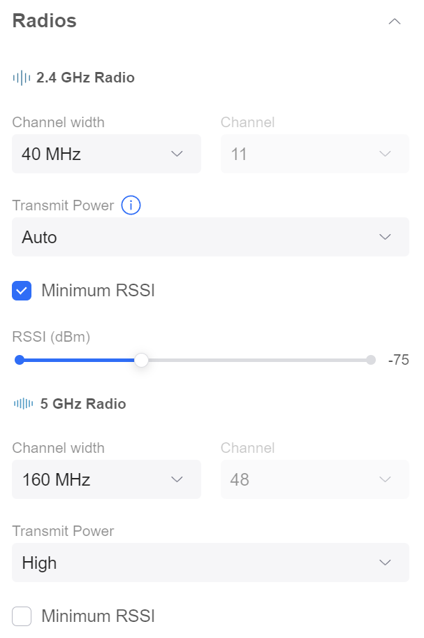

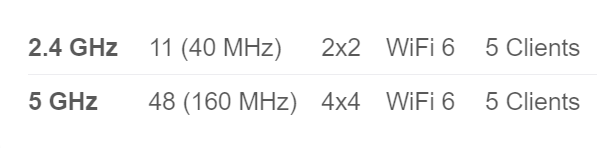

Jetzt müssen wir herausbekommen, warum 160 MHz nicht klappt. Welche Kanalbreite hast Du im UniFi Controller als Maximum eingestellt?
Der Link funktioniert leider nicht.
Eingestellt ist aber 160MHz
Gruß,
Hendrik
Habe den Link repariert – funktioniert nicht, wenn Dein Internet-Browser auf Deutsch gestellt ist. Ubiquiti Networks hat ihr ZenDesk irgendwie falsch konfiguriert. :o Egal, anders Thema. Mein Tipp: Probiere die WLAN-Kanäle probeweise manuell durch, also fest auf Kanal 36 oder fest auf Kanal 100 (und bei Letzterem warte danach mindestens 10 Minuten). Dann musst Du irgendwie testen, ob wirklich Kanalbreite 160 MHz anliegt oder UniFi auf 80 MHz zurückfiel.
Der Link funktioniert und ich habe die Punkte übernommen.
Kanal 36 habe ich nicht zur Auswahl. Nur
48 und 100er. Ich probiere in 10 min mal Kanal 100.
Bisher war es Kanal 48, der gewählt war.
Gruß,
Hendrik

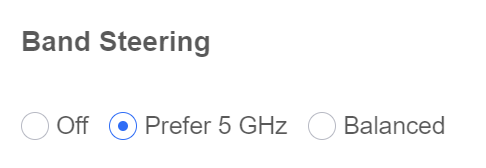

Hm, jetzt ist er auf 2.4Ghz umgesprungen:
Code:
Netzfrequenzbereich:    2,4 GHz
Netzwerkkanal:    11
Verbindungsgeschwindigkeit (Empfang/Übertragung):    573/573 (Mbps)
Ich hab dann mal 5GHz erzwungen, durch eine SSID die nur ein 5GHz Netz hinterlegt hat. Und siehe da:
Code:
Netzwerkkanal:    100
Verbindungsgeschwindigkeit (Empfang/Übertragung):    2402/2402 (Mbps)
Und siehe da:
Code:
iperf3.exe -c 192.168.177.3 -P 10 -i 1  -t 30 -O 3
[SUM]   0.00-29.99  sec  3.18 GBytes   909 Mbits/sec                  sender
[SUM]   0.00-29.99  sec  3.18 GBytes   910 Mbits/sec                  receiver
Top. Bleibt noch die Frage, warum die eigene SSID nötig war.
Ich hab mich jetzt nochmal mit dem normalen Netz vergunden und wieder verbindet er sich nur mit 2.4GHz und 300Mbit - obwohl bei Unifi angegeben ist, er solle 5Ghz bevorzugen.
Gruß,
