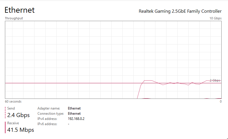

Hoffentlich ein NAS mit mindestens 2.5GBit Port oder besser 10 GBit Port.
Hier im Bild schreib ich gerade das Vor-Backup meiner VM auf mein NAS.
NAS ist ein Terramaster F2-424. Verbaut als Datentraeger 2x1TB SSD als Cache und 2x4 TB WD Red Plus.
