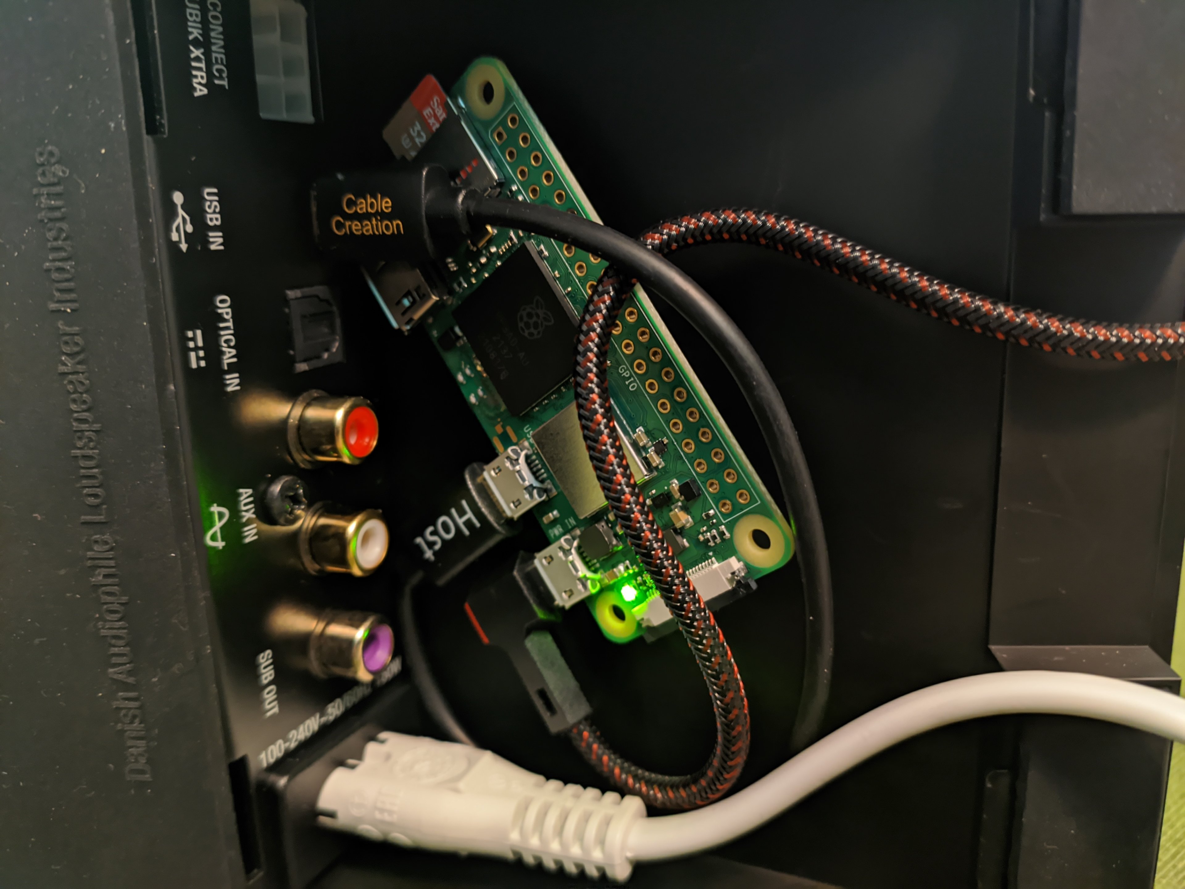

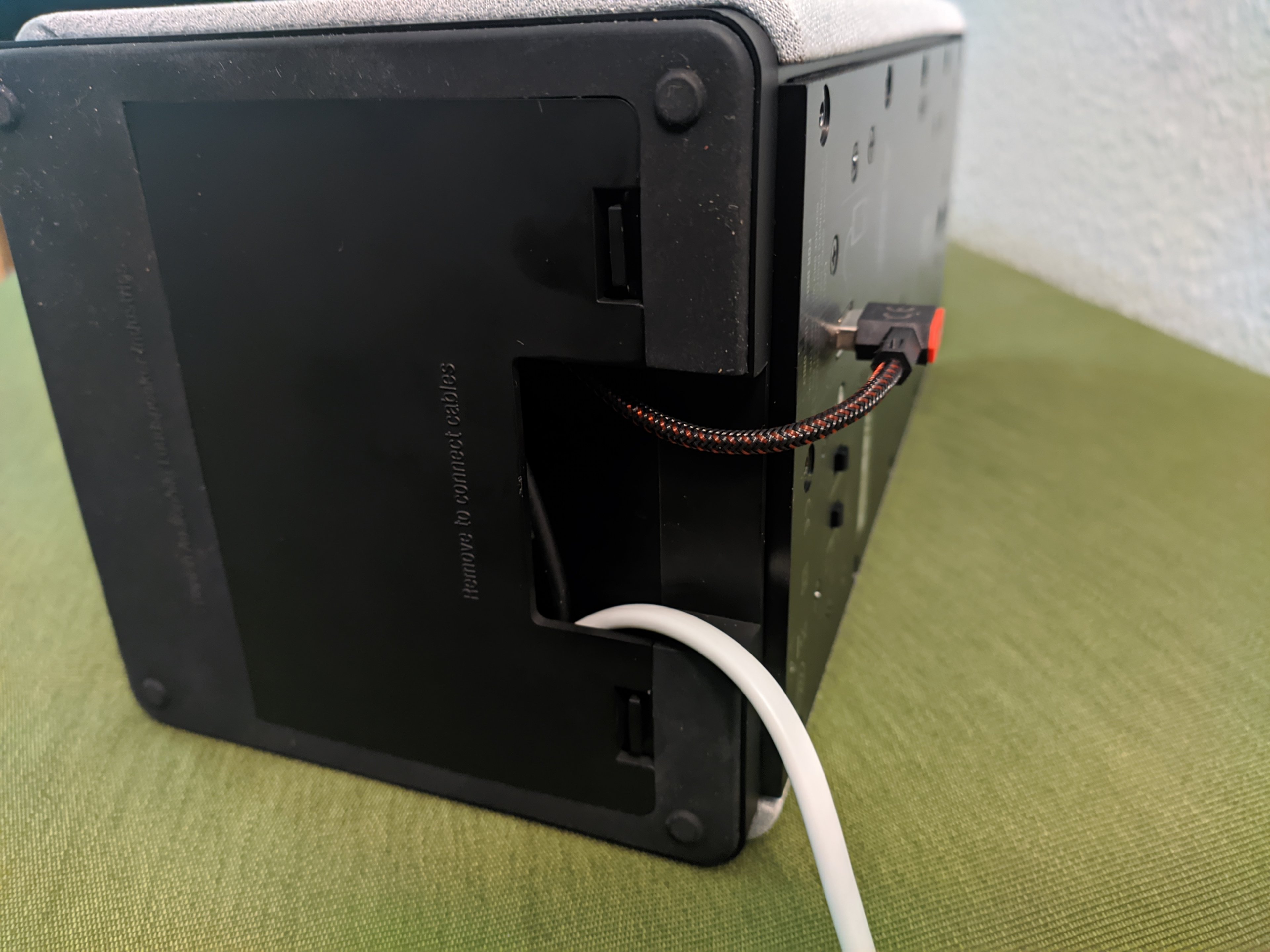

Habe das übrigens mit einem Raspberry Pi Zero 2 W realisiert. Raspotify drauf und zwei Kabel dazu, schon läuft die Kiste.
Am Pi noch das HDMI deaktiviert, dann zieht die Box im Standby (mit laufendem Pi) noch 1,0W. Einzig schade ist, dass man sie manuell (Button oder Fernbedienung) an- und ausschalten muss. Theoretisch wird ja auto on/off je nach Inputsignal unterstützt, aber wohl nicht über USB-In. Da müsste ich wohl auf einen DAC am Pi umstellen und Lichtleiter nehmen, um den Komfort noch zu haben. Dann müsste man nur noch Play/Stop der Musik machen. Lasse ich aber erstmal sein.
Im Betrieb ~8,5W.
