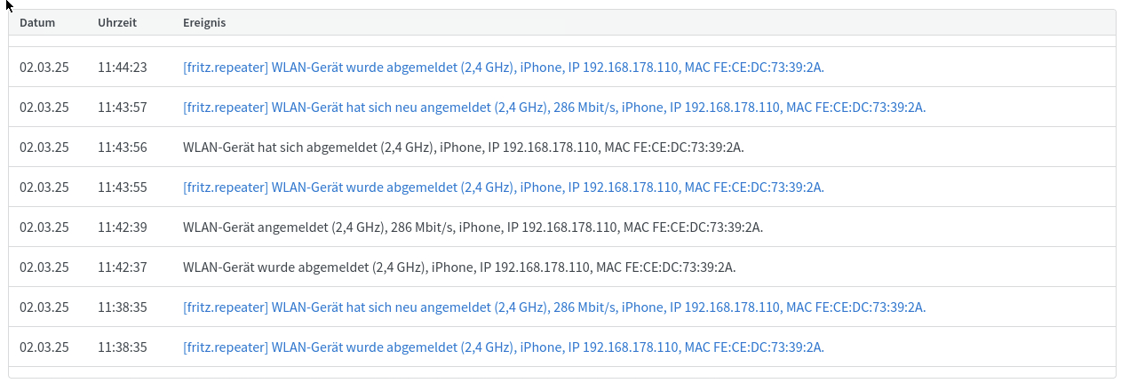

Also diesen Eintrag habe ich nicht gefunden, aber die beiden iPhones im Haushalt scheinen sich dauernd ab- und anzumelden:
dein fritzrepeater spinnt, nicht die geklaute fritzbox
@chrigu Hi,
wie kommst du auf "geklaute fritzbox"?
Ich habe den Repeater mal zurückgesetzt. Mal schauen ob das Abhilfe schafft. Mesh ist aktiv.

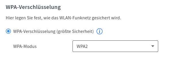

Ist hier soweit alles in Ordnung`?
Kann ich Wifi 7 irgendwo deaktivieren bzw auf Wifi 6 umstellen? Werde nachher auch nochmal meine Netzwerkeinstellungen auf meinem Handy zurücksetzen.
