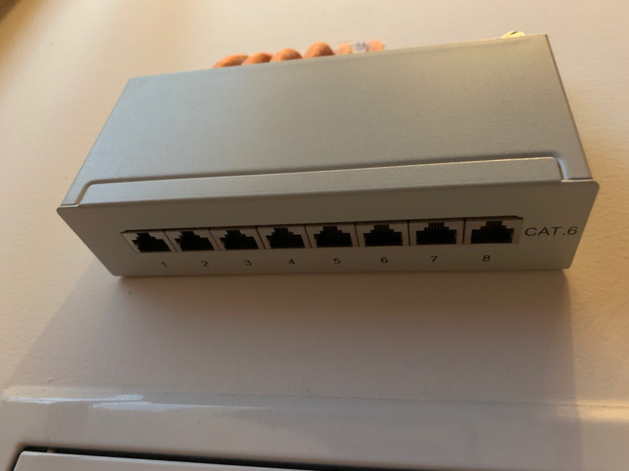

Ah!! Gerade mal rumgesucht und das hier gefunden :D
Das ist das Patchpanel, oder?
EDIT:
Gerade mal die alte TimeCapsule von Apple an Port 1 Angeschlossen via LAN-Kabel und die Vodafone Station in den Anschluss 1 via LAN-Kabel.
Wifi funktioniert, also ja, es ist wohl ein Patchpanel!

Das ist ein Patchpanel, korrekt. Ist im Prinzip nix anderes als eine große Dose mit 8 Ports. Um sie miteinander zu verbinden, stellt man einen Switch dazu und "patcht" mit einem kurzen Netzwerkkabel vom Switch auf alle oder zumindest die benutzten Ports des Patchpanels.
