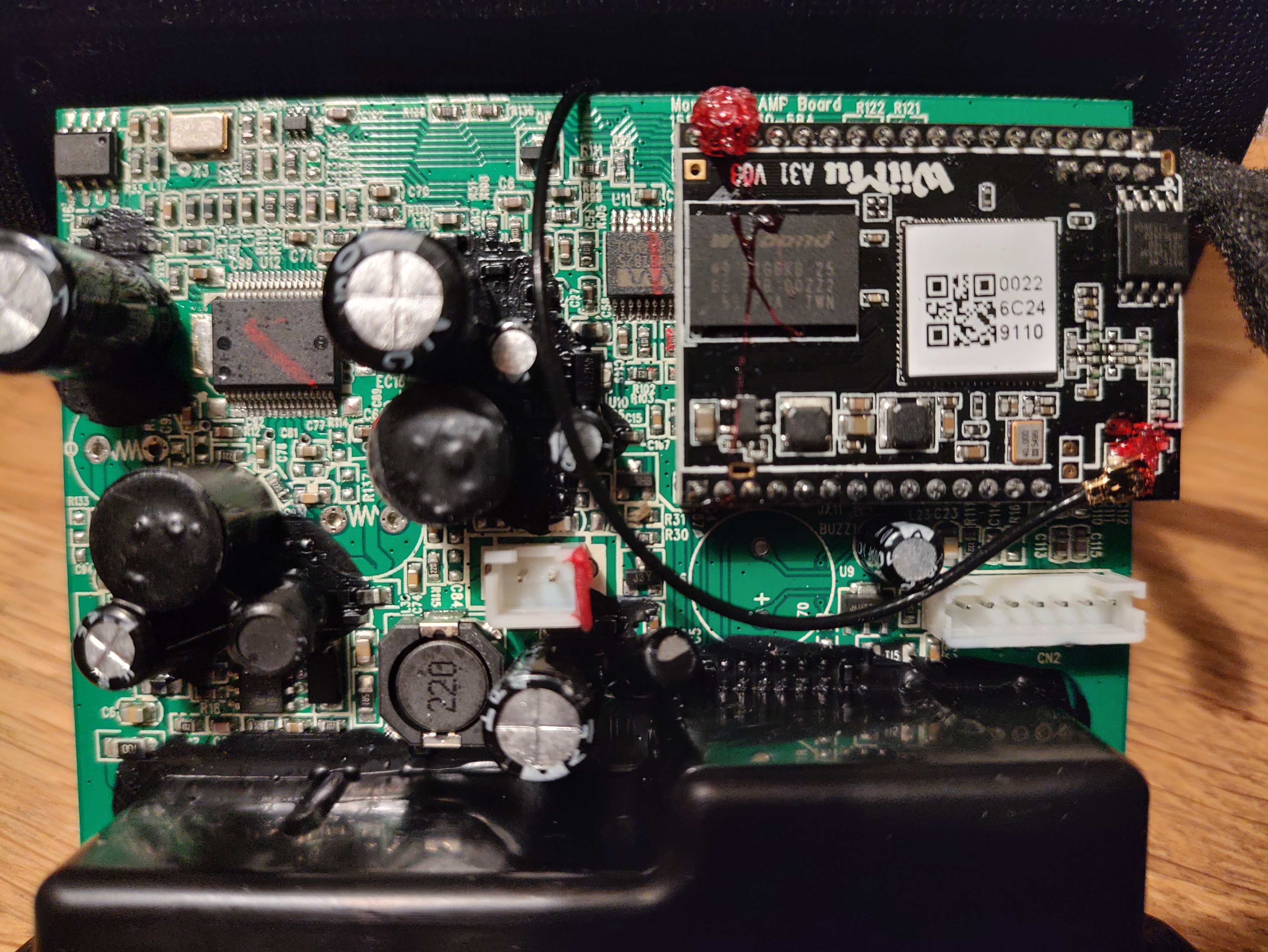

Hey Leute
ich möchte bei diesem Board (Lifebeat Lautsprecher) das Wifimodul abschalten. Es ist so, dass ich einfach kein WLAN bei der Box verwenden will. Scheinbar hat die Box aber immer ein eigenes WLAN Netz an. Auch wenn ich auf den WPS Knopf drücke, lässt es sich nicht abschalten.
Kann mir jemand sagen, welchen Chip/Modul ich zerstören muss, oder was ich sonst machen kann ?
Gruss
Mariano

Wenn du ein Bauteil zerstörst, wird das Gerät nicht mehr funktionieren. Die Schaltpläne von dem Gerät hat Medion. Auf den Bildern jetzt blind auf ein Bauteil zeigen werde ich unterlassen, dann ist das Gerät Schrott und das Forum ist "Schuld".
Zieh die Antenne ab. Da kommt da nix mehr an und umgekehrt.
Reaktionen: Fusionator und rony12
Mal probehalber das schwarze Antennenkabel abziehen...
Dadurch geht erstmal nichts kaputt. Falls die Box danach noch ein Signal ausstrahlt, sollte es zumindest wesentlich schwächer und technisch fast unbrauchbar sein.
Das schwarze Kabel welches rechts mittig vom rötlichen Klecks weggeht (auf der schwarzen Platine) geht zum Lautsprecher. Meinst du das ? Kann es sein, dass dort das Audiosignal übertragen wird ?
Das wirst du raus finden, wenn du es getrennt hast... Niemand hier hat den Schaltplan.
Es kann auch der vergossene schwarze Block sein.

Also, du kannst da jetzt raus löten was du willst. Irgendeiner der Chips wird es sein. Wahrscheinlich ist das Gerät danach defekt. Irgendwo wo wird auch eine Antenne sein. Oder das Metallgehäuse ist die WLAN Antenne. Oder wickel es in Alufolie ein.
Das Gerät hat kein eigenes WLAN Netzwerk und niemand kann es "hacken".

Folgendes konnte ich noch feststellen:
Feststellung 1: Lifeboat App für den Betrieb ohne WLAN unbrauchbar, da die App zunächst die WLAN Verbindung prüft. Ist kein WLAN eingerichtet, weigert sich die App mit der Box zu verbinden/bzw. überhaupt die Boxen zu suchen. Irgendwie eine relativ harte und unnötige Limitierung der App.
Testsetup: Handy mit Fritzbox LAN (usb-c dockingstation mit ethernet port) verbinden. Lifebeat App starten.
Feststellung 2: WLAN geht immernoch, obwohl ich die Antenne rausgenommen habe. Wie von @Fearing vermutet ist das Signal aber wesentlich schwächer und ich kann nur noch mit der Box konnekten, wenn ich mein WLAN Clientgerät direkt neben die Box lege. Das ist schon mal gut, denn dann sehe ich die Box nicht in der ganzen Wohnung.
Feststellung 3: Die Lifebeat Box stellt den Internetzugang der Fritzbox dem User zu Verfügung (sofern sie mit der Fritzbox verbunden ist). Empfinde ich als Frechheit, Immerhin hat mir kaum einem hier geglaubt, dass die Box überhaupt ein WLAN hat.
Testsetup: Die Box per LAN Kabel mit dem Fritzbox Netz verbinden. Mit Handy das WLAN der Lifebeat Box verbinden. Man erhält die IP: 10.10.10.128. Im Test habe ich die WLAN Security abgeschaltet und die Box als offenes WLAN AP konfiguriert.
