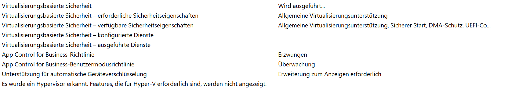

Allerdings ist es so, dass sich trotz dem Befehl "bcdedit /set hypervisorlaunchtype off" die "virtualisierungsbasierte Sicherheit" einfach nicht abschalten lässt, wie hier in msinfo32 zu sehen:
Der Befehl wird erfolgreich angewendet (auch direkt im Admin-Konto gemacht), aber auch nach einem Neustart bleibt es aktiv.

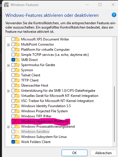

@Threadstarter:
Schau mal unter WIndows-Features aktivieren/deaktivieren, ob da was automatisch installiert wurde.

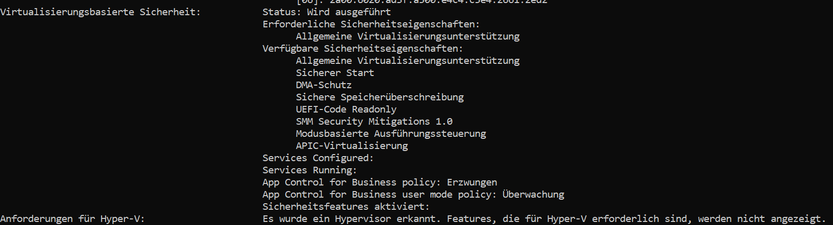

Starte mal Powershell als Administrator systeminfo
Code:
Windows PowerShell
Copyright (C) Microsoft Corporation. All rights reserved.
PS C:\Users\DeinName> systeminfo
Dann sollte unten das hier auftauchen:
Code:
Virtualisierungsbasierte Sicherheit:           Status: Wird ausgeführt
                                               Erforderliche Sicherheitseigenschaften:
                                               Verfügbare Sicherheitseigenschaften:
                                                     Allgemeine Virtualisierungsunterstützung
                                                     Sicherer Start
                                                     Sichere Speicherüberschreibung
                                                     UEFI-Code Readonly
                                                     SMM Security Mitigations 1.0
                                                     Modusbasierte Ausführungssteuerung
                                                     APIC-Virtualisierung
                                               Services Configured:
                                                     Durch Hypervisor erzwungene Codeintegrität
                                                     Hardware-gestützter Stapelschutz im Kernel-Modus
                                               Services Running:
                                                     Hypervisor-erzwungene Paging-Übersetzung
                                               App Control for Business policy: Erzwungen
                                               App Control for Business user mode policy: Aus
                                               Sicherheitsfeatures aktiviert:
Anforderungen für Hyper-V:                     Es wurde ein Hypervisor erkannt. Features, die für Hyper-V erforderlich sind, werden nicht angezeigt.
