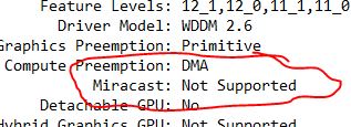

Für Miracast ist nicht nur der WLAN Stick sonder auch die Grafikkarte wichtig. AMD und Nvidia unterstützen bis dato immer noch kein Miracast. Auf Laptops geht es wegen der Intel UHD Graphics jedoch fast immer.
Was für eine GPU ist im PC verbaut? Ob es generell funktioniert siehst du über DXDIAG und dann "Alle Informationen speichern" in der dann erzeugten TXT Datei im Abschnitt Anzeige.
EDIT: Wenn hier Not Supported steht braucht es einen besonderen Adapter der die Bildausgabe auch übernimmt. Ein normaler WLAN Stick wird dann nie gehen.
Edit2: Ich hatte meine WLAN Karte deaktivert. Daher steht bei mir oben "Not Supported". Ist WLAN vorhanden ändert sich die Meldung auf. "Miracast: Not Supported by Graphics driver"
So richtig einig ist sich DxDiag aber nicht.
Youtube an den Fire Cube funktioniert jedenfalls, wobei Chromecast wieder anders ist, oder?
Reaktionen: cvzone
Also ich muss meine Aussage revidieren. DXDIAG ist da wohl nicht mehr zuverlässig in der Anzeige. Bei mir steht ebenfalls oben Avialable with HDCP und unten Not supported by Graphics Driver und ich konnte eben für ein paar Sekunden (liegt eher am Fernseher) eine Miracast Verbindung mit Bild aufbauen mit einer Vega 64 und Intel(R) Wireless-AC 9260 Karte.
