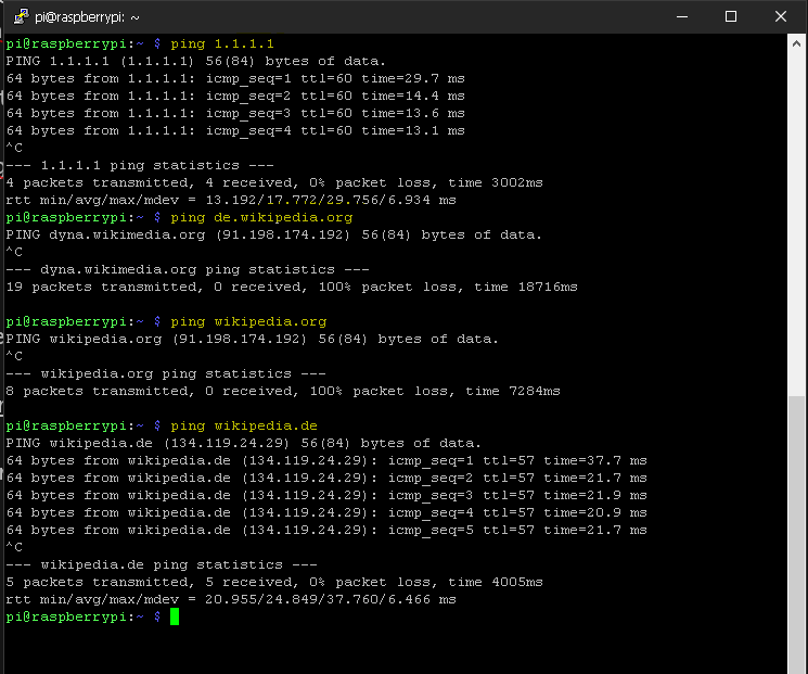

  • de.wikipedia.org wird nach 91.198.174.192 aufgelöst, jedoch keine Antwort
  • wikipedia.org wird nach 91.198.174.192 aufgelöst, jedoch keine Antwort
  • wikipedia.de wird nach 134.119.24.29 aufgelöst, AW kommt

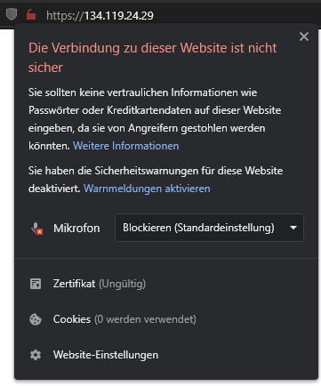

Rufe ich im Browser (egal welcher) 134.119.24.29 ist die Seite nicht sofort erreichbar.

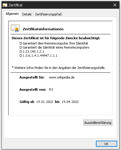

Einerseits erhalte ich die Meldung, dass das Zertri nicht gültig sei, andererseits ist das Zerti bis 19.04.22 gültig
ja, ist ja klar, weil das Zertifikat für die Domain ist, nicht für die IP. Die Meldung ist absolut korrekt.
Reaktionen: Nero_XY
Das ist ziemlich logisch. Für die Gültigkeit des Zertifikats ist nicht nur der Zeitraum der Gültigkeit, sondern auch die im Browsers angezeigte URL relevant. Dein Browser sagt also dass das Zertifikat nicht gültig sei, da 134.119.24.29 nicht wikipedia.de ist.
Edit: @rg88 war schneller ;)
Reaktionen: rg88
Gut, dann wäre dies geklärt :)
Spielt ja aber keine Rolle, da ich von den anderen keine Antwort bekomme.

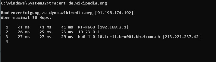

k.a. von wem diese 10.23.0.1 kommen...... Der RT-AC85P steht bei mir im Zimmer. Dann geht eigentlich auf einen AX-88U, an dem das PiHole angeschlossen ist. Am 88U ist auch das Kabelmodem (Bridge) angeschlossen.
RT-AC85P hat 192.168.2.112
RX-AX88U hat 192.168.2.1
PiHole 192.168.99
Einen N66U habe ich nicht

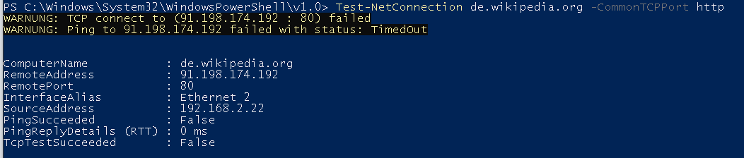

Antwort auf ping sagt nichts über die generelle Erreichbarkeit eines Servers aus. Relevant ist, ob TCP-Port 443 erreichbar ist.
Kann z.B mit telnet oder Test-Netconnection geprüft werden.
na, du hast da aber definitiv noch ein Gerät dazwischen mit der 10er IP. Und das wird deine Probleme auch verursachen
Ich habe kein 10er Netz. Meines Wissens kann der ASUS keine zwei Netzte. Alle meine Geräte sind 192.168.2.0/24

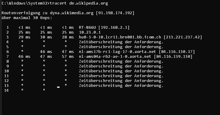

Drewkev schrieb:
Wenn du den PiHole deaktivierst, tracert nochmal machst & vergleichst, wie sieht es dann aus?
Zum ISP scheint deine Anfrage durchzugehen. Danach nicht mehr.
Genau gleich :/
Es ist aber eine private Adresse, also muss es etwas in deinem Netzwerk sein.
Drewkev schrieb:
Irgendwas ist da aber.
? Was soll das bedeuten?
Wir sehen doch hier eindeutig, dass ein B66U da ist und dann die 10er IP.
Also irgendwie blickst du in deinem eigenen Netzwerk nicht mehr durch. Mach dich lieber mal auf die Spurensuche, was denn nun alles überall da ist. Hier stimmt doch vorne bis hinten nichts zusammen was du erzählst.
Oder hängst beim Nachbarn im Netz?
