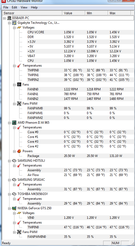

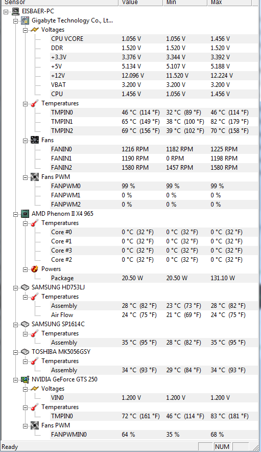

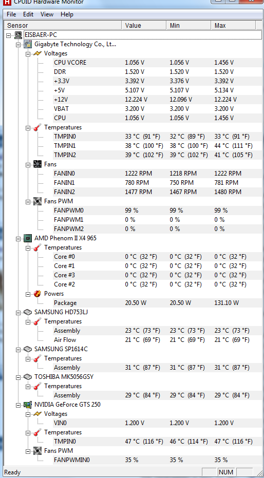

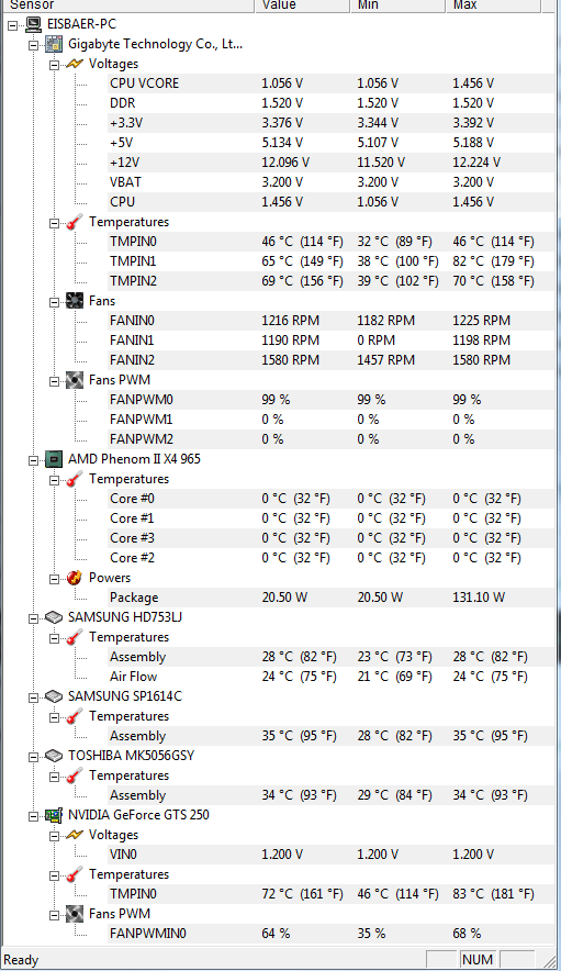

Bitte, gern. Poste als erstens am besten deine Temps im Leerlauf und während BF3 (kannst du nach dem Spiel bequem bei HW Monitor unter "Max" ablesen), oder poste gleich einen Screenshot vom Tool.

ok das mit dem Netzteil und so lasse ich dann mal meinen Vater machen, wenn er mal Zeit dazu hat. Hier noch der Screenshot mit der Temperatur. Er zeigt keine Temperatur für die CPU an. Den ganzem Kram mit Netzteil und so, den werde ich dann wohl erst in 1-2 Tagen machen können, aber ich schau selber mal vorsichtig rein. Danke! :D
Achja, Netzteil ist von bequiet mit 450W, das habe ich nicht nachgeguckt, sondern so im Kopf, also kann vielleicht auch falsch sein, aber ich denke ist richtig. Mal sehen ob ich im İnneren etwas erkennen kann.
