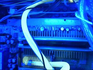

Hatte dahrmals mit meinem P4T533 auch so meine Schwierigkeiten beim übertackten des 2,8 GHz P4. Lag dahmals am Rambus der einfach "sau" heiß wird. Hab das gelößt das Problem und den FSB auf 150 anheben können, allerdings nur mit OCZ PC1200 32bit Speicher von OCZ der ja (32 Bit) bei dir nicht läuft und diesen so gekühlt:
