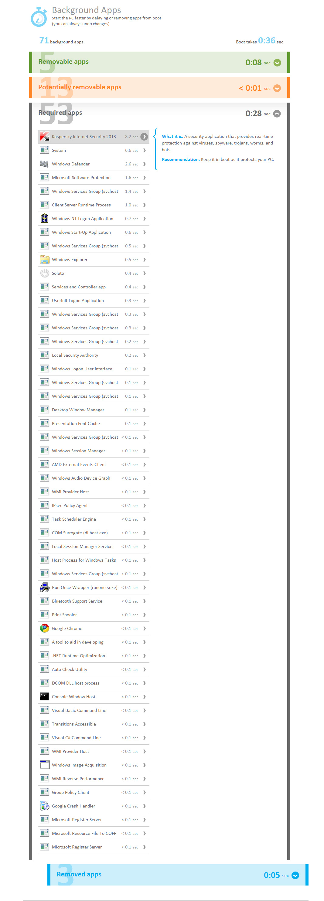

​Es gibt auch ein Programm, dass dir ausliest, wie lange die einzelnen Programme beim Starten brauchen. Ich such das mal raus.
EDIT //
Das Programm heißt Soluto. Installier es mal, lass es laufen und schau dir mal die einzelnen Zeiten an. Dann hast du eine ungefähre Ahnung was wie lange braucht. Eine hundertprozentige Angabe wirds natürlich nie geben. Am besten zwei-dreimal starten lassen. https://www.soluto.com/

-//Nachtrag Soluto:
Sehr interessante Software! Danke für den Tipp.
Hab schon ein wenig ausgemistet, laut Soluto 38 Sek. bis alles geladen ist... das meiste scheint aber unter "Required" auf und soll laut Soluto im Autostart belassen werden.

Screenshot von "required" anbei.
