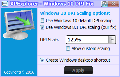

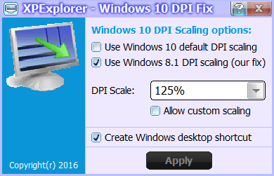

Was ich unter Windows 10 auch noch in Version 1607 nach wie vor gerne nutze ist der "Windows 10 DPI Fix", um unscharfe Texte bei Skalierungswerten ungleich 100 % zu vermeiden. Nur mit der "Windows 8.1 DPI Scaling" - Methode wird das Bild auf meinem 27" WQHD bei 120 % richtig scharf.
