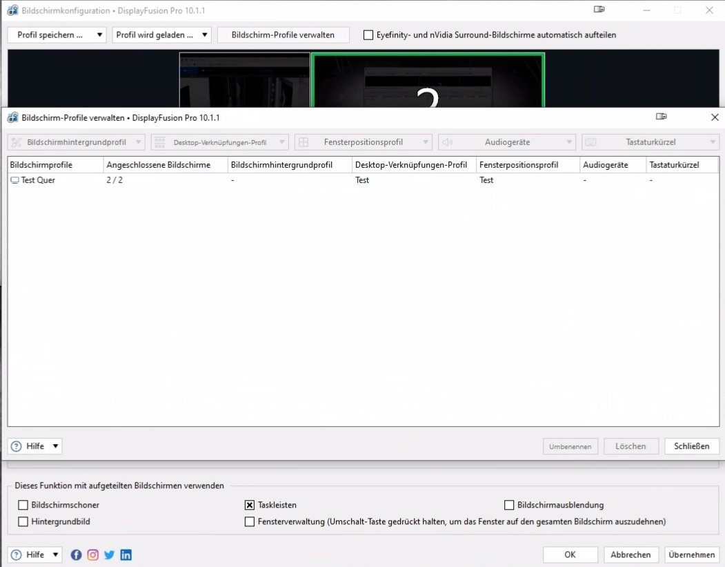

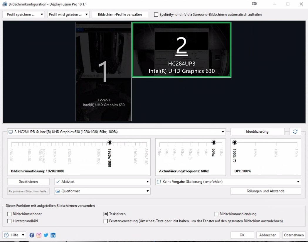

Wieder eine Stunde Lebenszeit mit dem Ergebnis, dass Display Fusion auf dem 2. "hochkant" Bildschirm die beiden Edge Fenster auch nicht gebacken bekommt.
Mehrmals Profile gespeichert (Fenster sowie Bildschirm und Desktop)
Mit dem Bildschirmprofil verknüpft.
Ergebnis:
Rudimentäres Verhalten beim 2. hochkant Bildschirm. Mal bleibt er komplett leer, mal kommt ein Edge Fenster, oder beide übereinander...
Selbst wenn ich über die Taskleiste die Fensterpositionen, die ich vorher unter "Test" gespeichert habe manuell, frauenunfreundlich per klick aufrufe, packt DF die beiden Edge Fenster übereinander....
Der merkt sich erst gar nicht die Position der beiden Fenster.

Hast du das so am Laufen oder ist das auch nur eine angelesene Vermutung, dass das mit Display Fusion funktionieren könnte?
Ich brauche es nicht.. er sollte es können aber ob es immer klappt..
