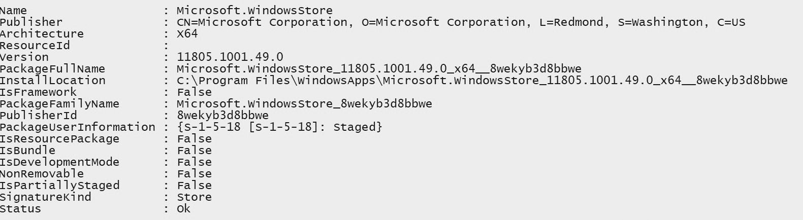

Ich habe ein Hartnäckiges Problem und versuche alle zu Ergoogelnden Möglichkeiten...ohne Erfolg bisher.
WIN10 Version 1809 Build: 17763.348
Ich habe alle Tips die mit der Powershell gehen sollen probiert. Kein Erfolg ! auch die deskmodder Versionen. Der Storeeintrag ist ja in der Powershell vorhanden. siehe Screenshot
Was aufgefallen ist das die Versionsnummer des Stores bei mir 11805 ist und bei den Beispielen aber höher ist z.B 11810 siehe hier
Es wurde mehrmals probiert um Tippfehler auszuschließen. Kein Erfolg !
Ich würde ja gern an solchen Aktionen wie die mit dem Cinebench teilnehmen...aber ohne Store bekomme ich die App nicht installiert.
Kennt jemand eine 100%tige Lösung wie man den Store nachinstallieren kann? Danke im vorraus. Gruß Reiner

Von wann? Der Store fehlt bei mir schon seit der Installation. Da wird eine Systemwiederherstellung wohl nichts bringen. Es ist eine OEM Version! die durch die Upgrades aktuallisiert wurde. Tja, dann werde ich wohl drauf verzichten müssen. Danke und schönes Wochenende wünscht Reiner Nicht alle Probleme sind lösbar :mad:
Doch ist problemlos lösbar. Dein Problem kommt daher, weil du Windows über ein Upgrade installiert hast. Das führt immer wieder zu Problemen.
Installiere es sauber neu und deine Probleme sind weg. Man muss nur wollen ....
